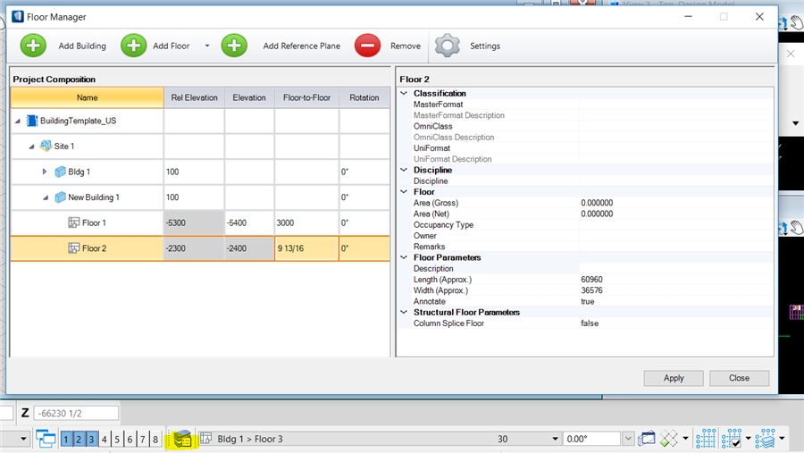

(1)楼层的创建与管理
关于楼层管理器在实际项目中的运用问题请见链接:(04)绘图中的常见问题及替代方案 - 技术资料库 - Bentley 中国优先社区 - Bentley Communities
本节详细内容请参见视频:https://ke.qq.com/course/407440?taid=3534938473641872&tuin=16ceabcf
楼层的创建和管理是ABD中一个很重要的部分,通常通过楼层管理器来实现,在楼层管理中要注意几个问题:
A. 要先建立一栋建筑building,再建立楼层
B.绝对标高和相对标高的概念,ACS坐标的0高程点是绝对标高起点,也是轴网的高程起点,即0标高。
C.建立夹层(天花或吊顶)的方法,以及快速建立标准楼层的方法
