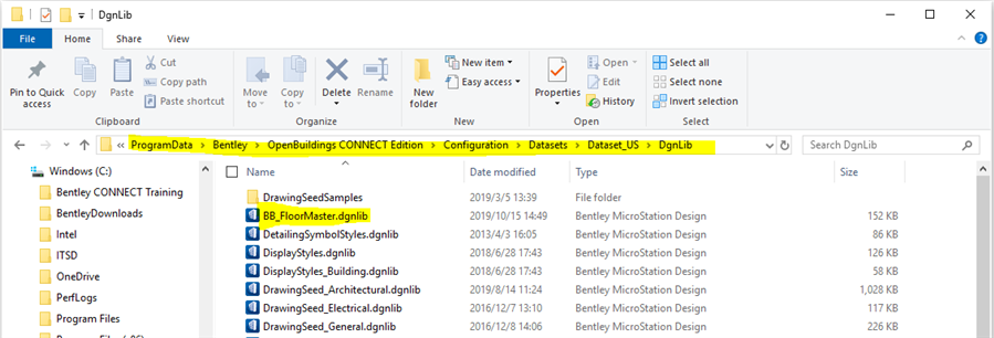

A..注意目前楼层信息是随软件或项目存储的,在dataset或workset中,不是随设计文件存储在当前dgn中:
这个路径在配置变量中也可以看到

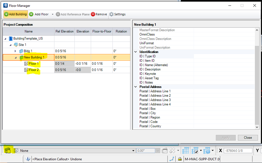

B.我们知道在楼层管理器中可以同时建立多栋楼,方法详见:https://bentleysystems.service-now.com/community?id=kb_article_view&sysparm_article=KB0093351
理论上这些楼层的信息可以都存在同一个项目的workset的dgnlib当中,但是目前我们系统定义的建筑平面是没有明确边界的,并不像我们通常建筑设计中画的平面图有各自的范围,所以这就造成多个建筑定义的楼层平面实际上是相互重叠的,所以在建筑很多较复杂的情况下,建议一个楼层管理器中只包含一栋建筑,即建立多个workset, 在每个workset里都包含了一个楼层管理器的dgnlib,每个dgnlib的楼层管理器中只包含一栋楼。

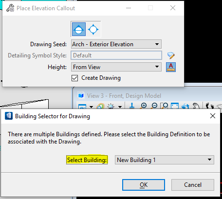

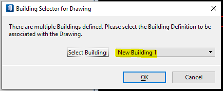

C.我们创建立面或剖面图时都可以看到需要你选某栋建筑的对话窗口(在当前文件中有多栋建筑时):

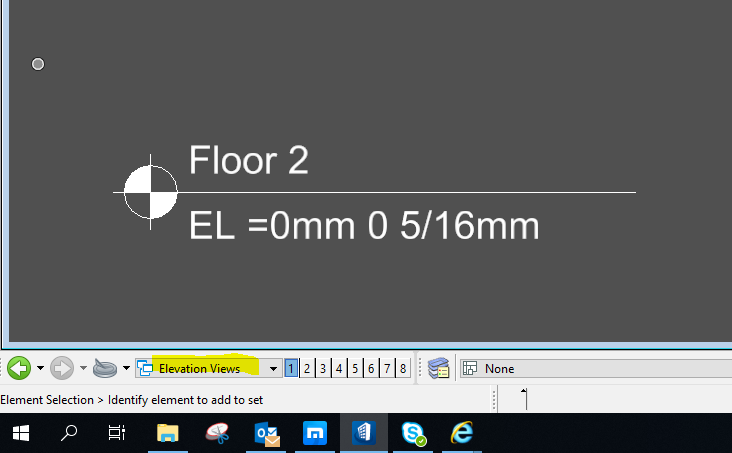

生成的立面或剖面图中的标高信息即来源于你楼层管理器中的建筑及建筑标高信息:

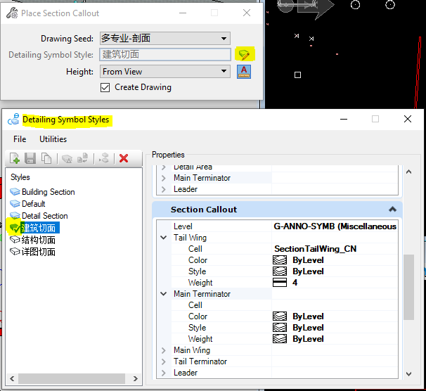

另外若想编辑和修改当前的标高符号,可在“符号样式”中编辑,注意当前激活的样式前有个绿色对勾:
