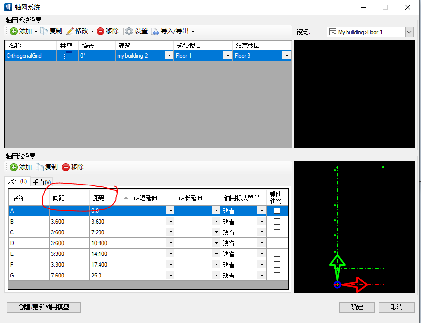

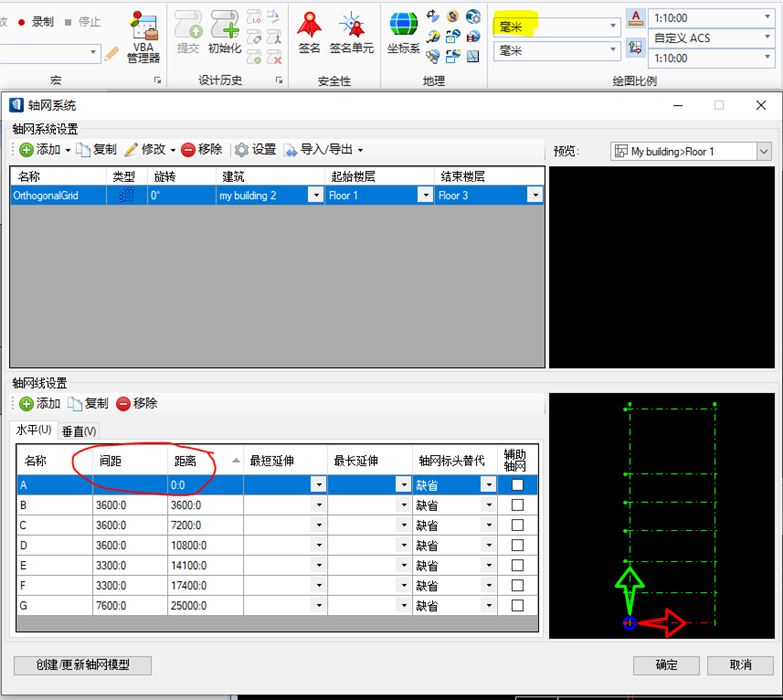

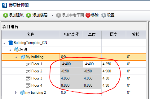

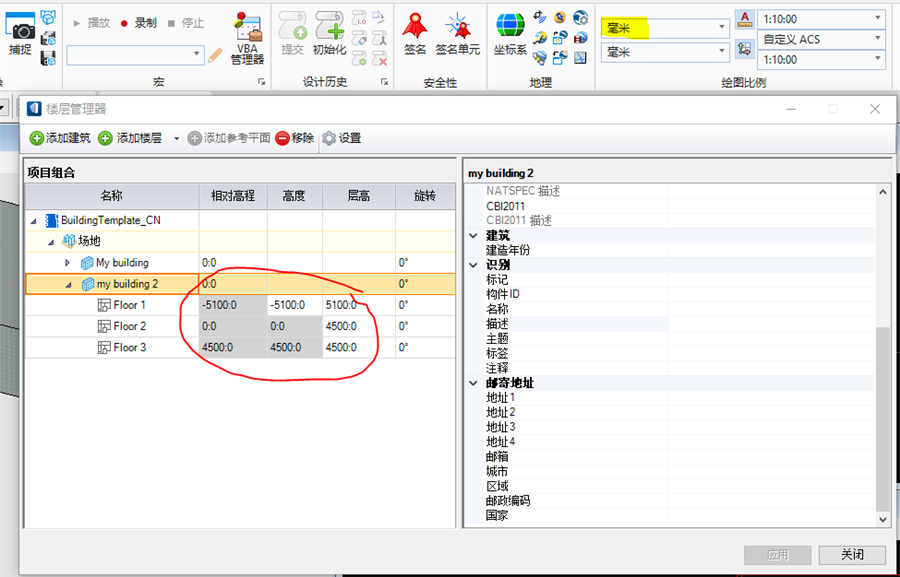

楼层管理器中的楼层标高和轴网系统中的轴线间距,其单位会跟随当前激活设计文件中的工作单位自动更新,示例如下
A. 将设计文件的工作单位设为毫米,可以看到层高和轴线间距均以毫米为计量值

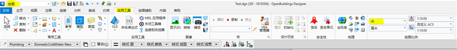

B. 如果将工作单位改成“米”
则此时楼层管理器和轴网系统中的数据将自动变更为以米为计量单位的值
