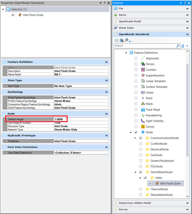

节点特征定义中的Default Height
Default Height - 用来设置节点的默认高度。如果您想让节点的默认高度和3D cells里的定义相匹配,这个值可以设为0。如果您设置了一个大于顶、底部单元之间高度的值,那么放置单元的时候中间的空隙程序会自动补齐。

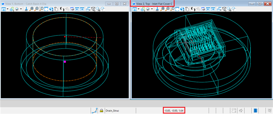

下面是节点 Inlet Flush Grate的顶、底部单元。 节点井顶部高程定义为1.64 feet:

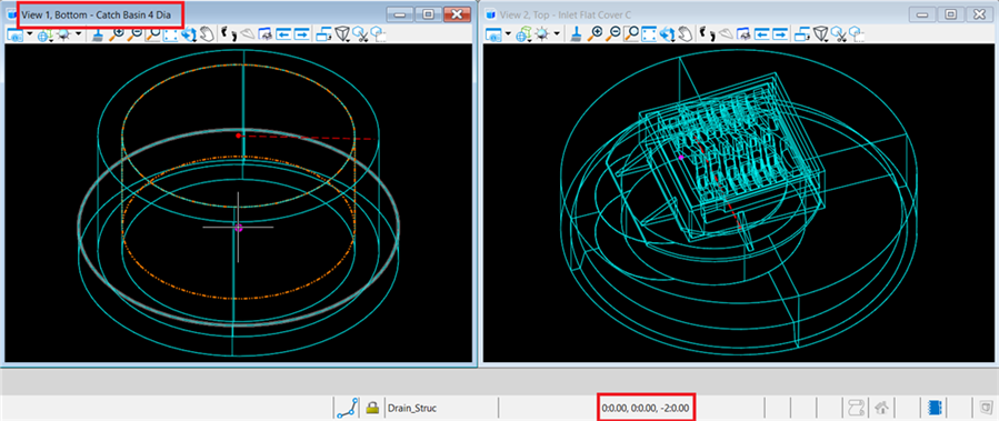

节点井底部高程定义为-2 feet:

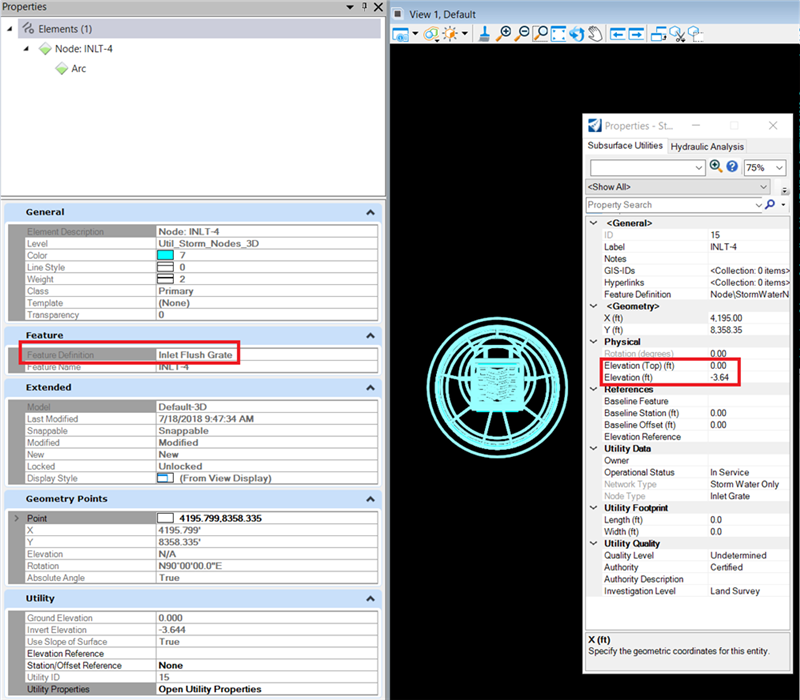

加起来是 3.64 feet。特征定义中设置的 Default Height 是 1。这个值比 3.64 feet 小,节点的底部高程将在放置节点时输入高程的下方3.64 feet 。这个节点放置时输入的高程为0,那么我们查看Utility Properties,您会发现节点的的底部高程为 -3.64 feet:
