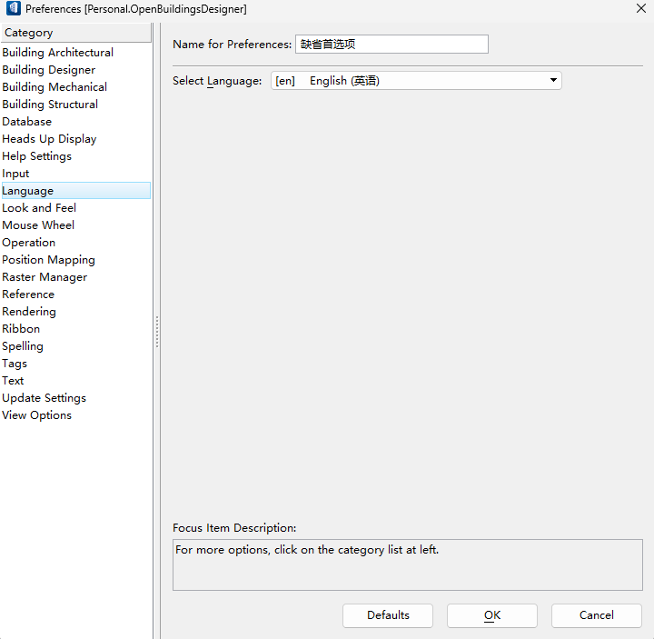

有时候,我们在重装软件之后发现在语言设置中切换中文之后软件仍然会显示英文,无法切换
解决办法:

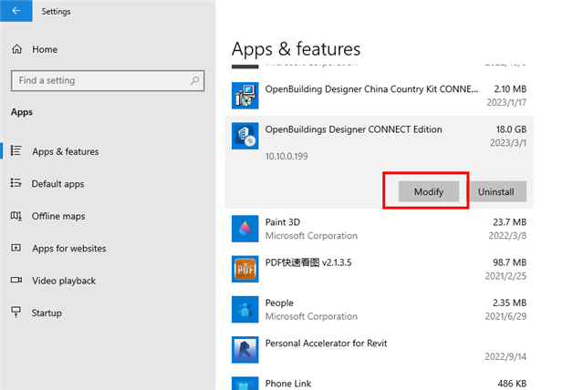

1.将软件语言切换到英文(注意是在语言选项中切换到英文状态)
2.开始菜单→设置→应用中找到OBD,点击选中,然后点击"修改"

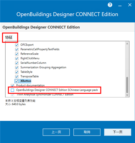

3.在弹出的对话框中,点击右上角的配置,在特征的这一页,滑块滑到底部,去掉语言包的勾选
点击下一页之后,点击完成。
4.重复第2、3步操作,但是这次需要勾选语言包(重新安装),点击下一页并点击完成。
5.完成上述操作之后,打开OBD,调整语言到中文就可以切换到中文界面了。
