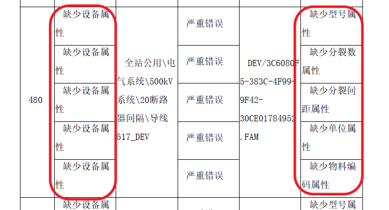

使用Substation China 对 gim工程进行检测,检测报告中经常会出现这个错误:
这是由于该模型缺少规范中该类型的模型所需要的必要属性导致。

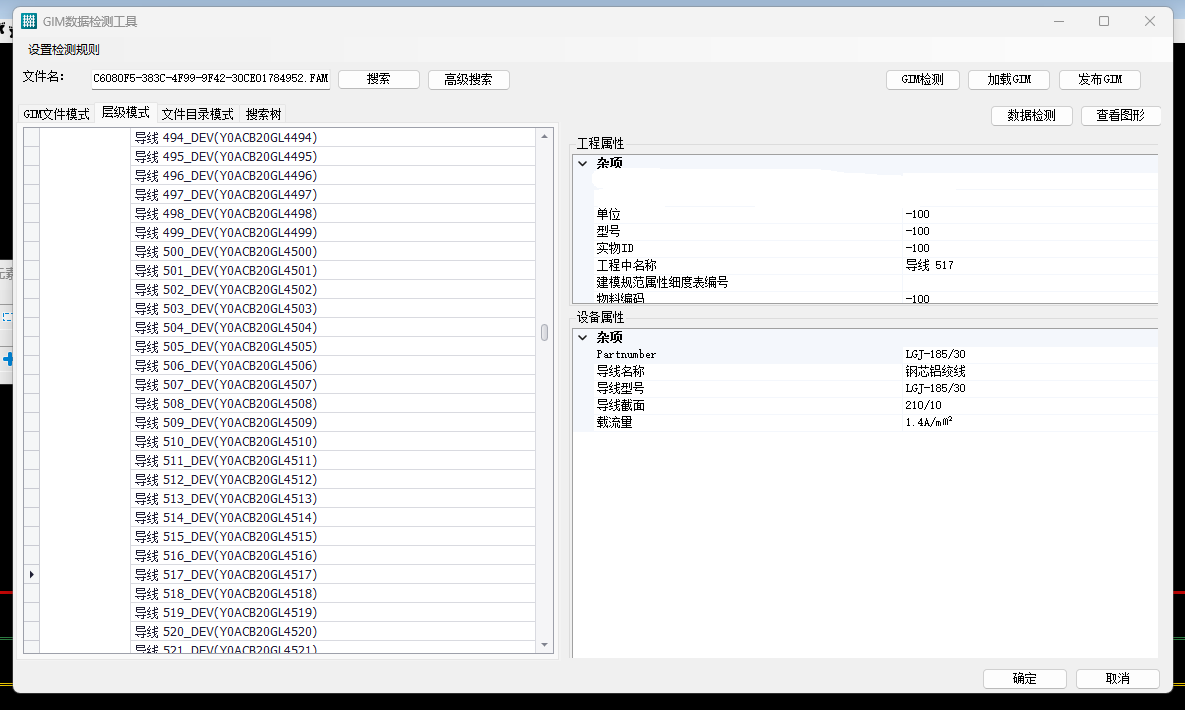

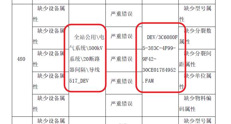

1.根据模型属性的guid及模型层级:
2.在gim数据检测工具中,查看相关guid和模型层级对应的partnumber:
确认该模型确实为导线,则说明是属性缺失;若为其他模型,则有可能是编码问题,可以通过重新编码解决。

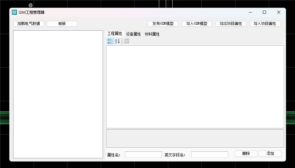

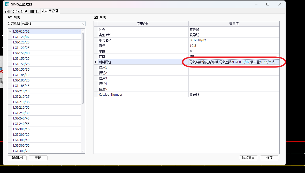

3.如果是属性缺失,可根据现行规范,在gim模型管理器中添加对应属性及属性值:
4.添加完成后,重新在gim工程发布工具中加载电气数据,发布工程即可。
