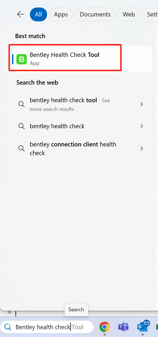

1.通过Windows左下角搜索栏搜索Bentley health check tool

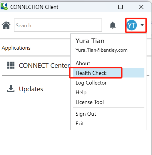

2.先登录Connection Client,点击右上角倒三角-》Health check(健康检查)选项

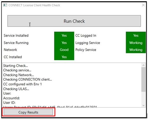

3.或者请通过以下目录找到Bentley.Licensing.HealthCheck.exe 后点击run check按钮执行健康检查。
C:\Program Files\Common Files\Bentley Shared\CONNECTION Client\LicService
检查结束后如有任何报错请点击copy results按钮保存报错log文件,以及截屏错误页面。然后请联系Bentley许可部门或在线提交案例
