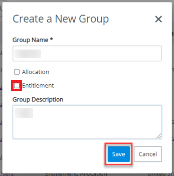

1.首先创建用户授权组:请参考此链接创建用户授权组, 创建时需要选择Entitlement(授权)类型(如需分组导出使用量报表,也可以同时选择Allocation分配组选项)。

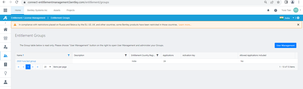

2.等待片刻后创建的用户授权组将会同步到授权管理网站https://connect-entitlementmanagement.bentley.com/
然后点击授权组按钮
3.找到对应的授权组名称

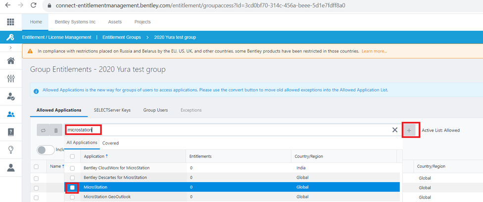

4.默认情况下此授权管理组将包含您公司所有的许可,如需对授权管理组做许可限制,请添加允许使用的许可。
例如:只选择添加Microstation,那么这个授权管理组只能激活Microstation许可,即将生成的自定义许可密钥也只能激活Microstation。

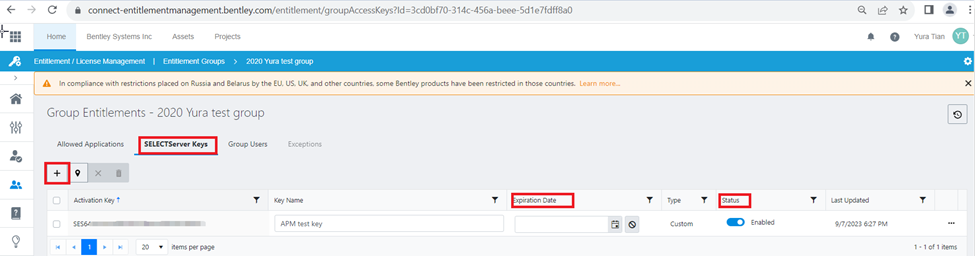

5.然后请点击SELECTserver Keys按钮,点击+号,将会自动生成SES开头的许可密钥。
自定义许可密钥可设定如下具体信息:
