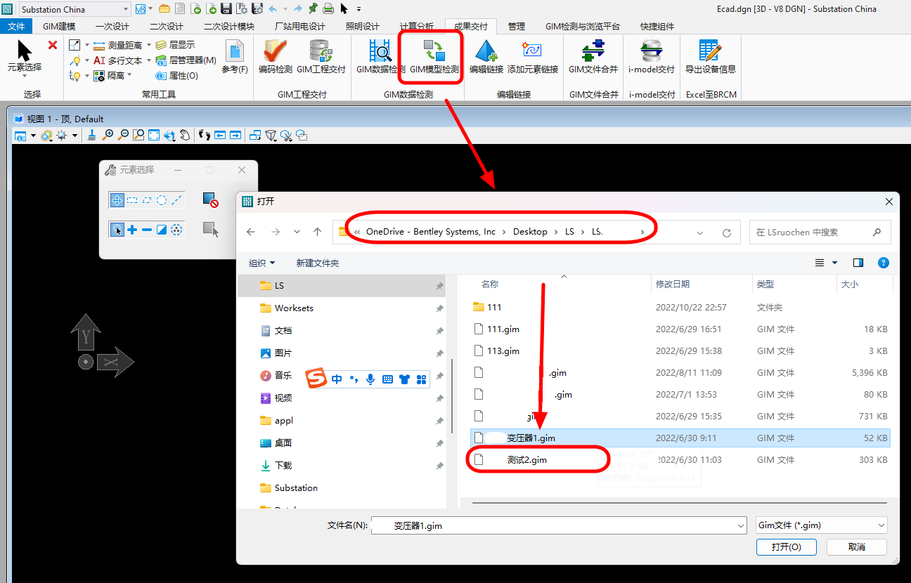

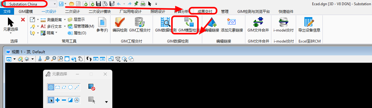

“GIM模型检测”功能位于:
具体操作如下:
1.选择该功能,选择需要检测的gim模型文件:

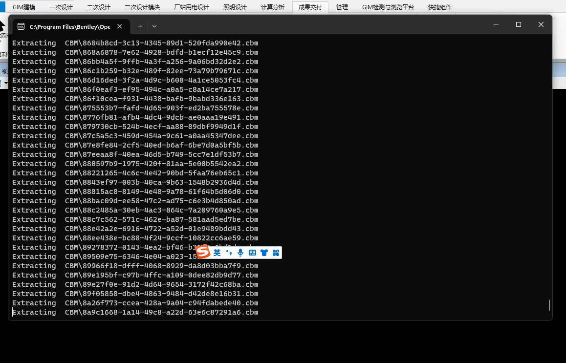

2.等待模型解析,模型越大,解析时间会更长,但是一般不会超过半分钟;时间过长要考虑是否误选了工程gim文件。

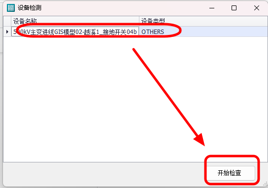

3.确认设备名称及类型,点击开始检查:

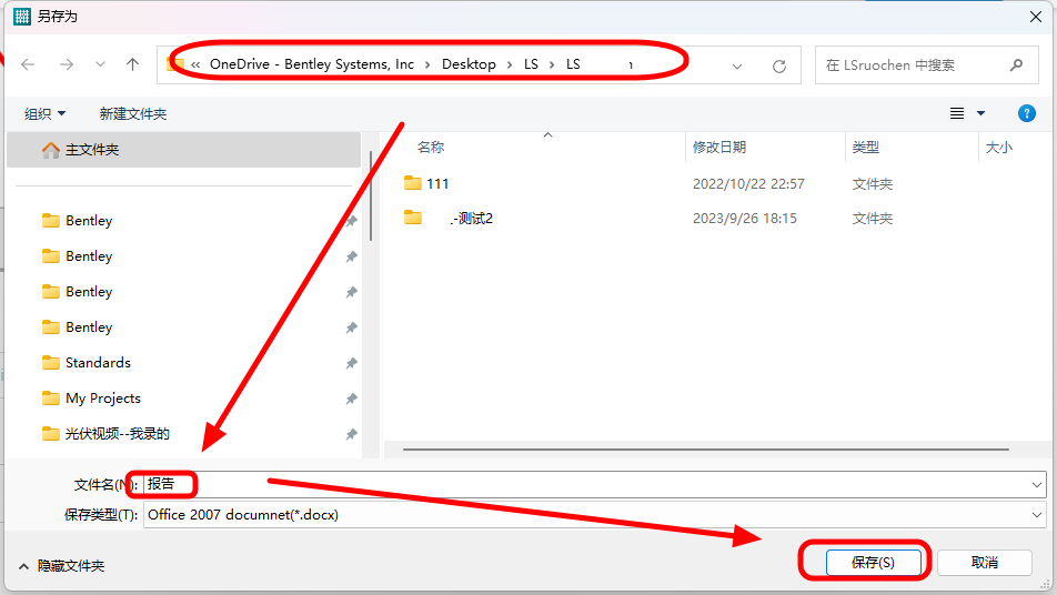

4.选择报告保存位置并命名,保存:

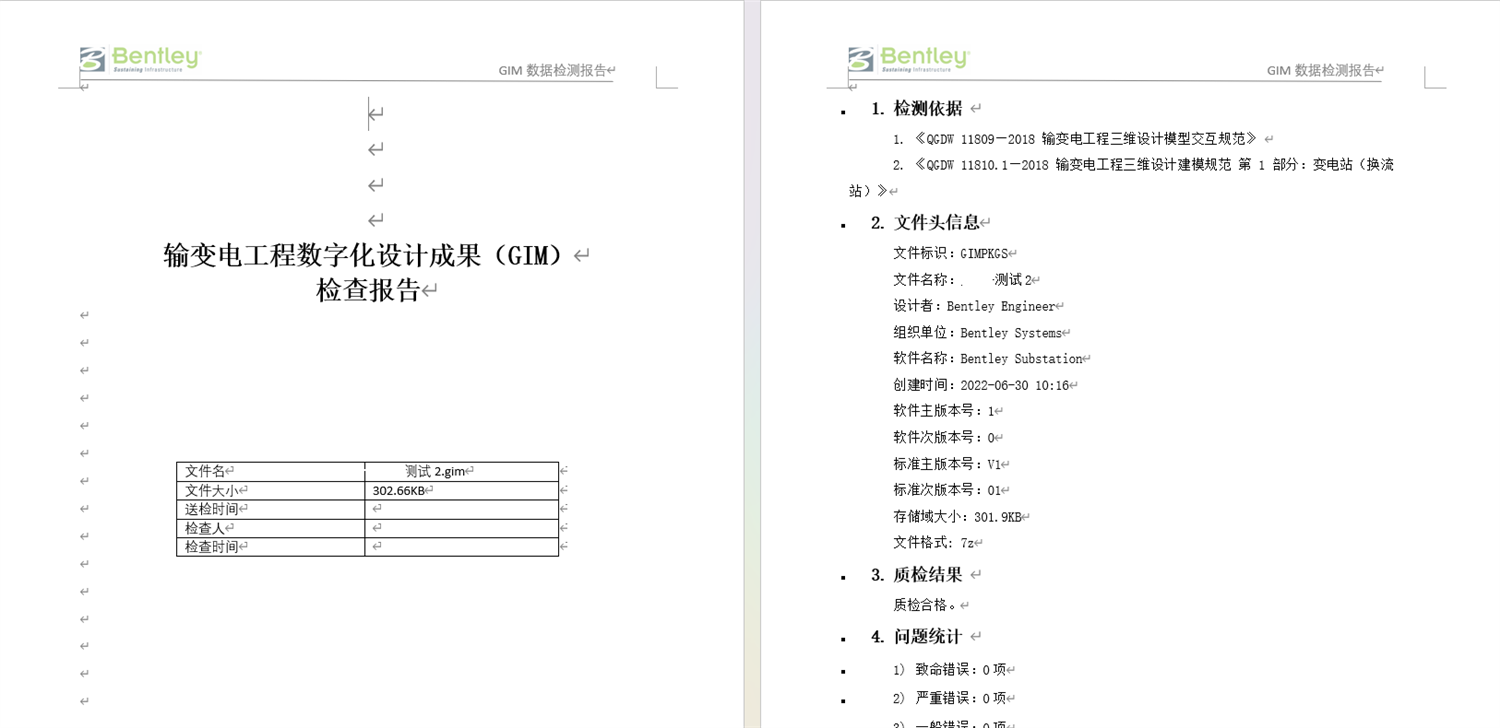

5.在保存路径打开报告,查看模型问题:
