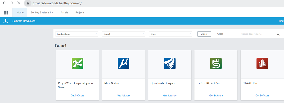

步骤2 - 安装产品软
下载并安装使用 Subscription Entitlement Service (SES) 许可的应用程序,"SES "将出现在下载名称中,它代表着可以通过Connection Client激活的版本。如果您没有下载权限,请联系您的账户管理员,管理员可以参考此链接用户管理页面授予您 "产品交付--下载 "角色,或向您提供下载文件。Bentley会持续发布修复或增加新功能的新版本,因此建议购买服务的用户升级到最新版本软件。

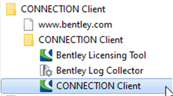

步骤3- 打开CONNECTION Client
在桌面状态栏中会出现 CONNECTION Client 的图标 ,您也可以通过 Windows 开始菜单 - 打开。

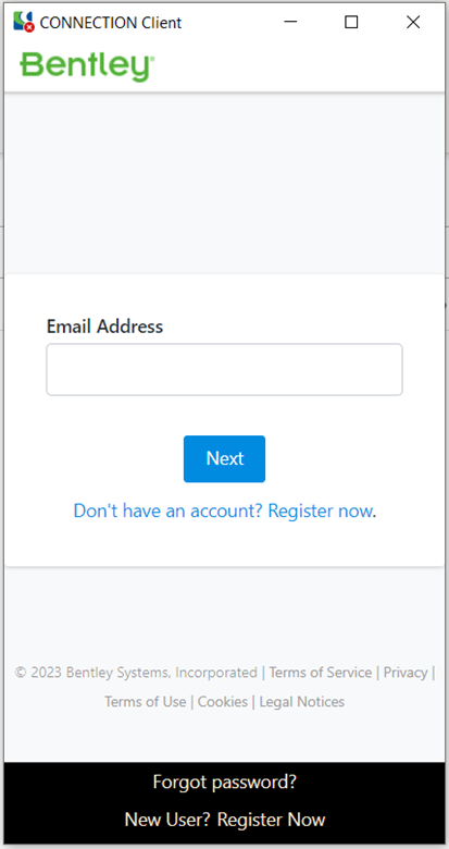

使用电子邮件地址登录。如果没有密码,请参考步骤4。

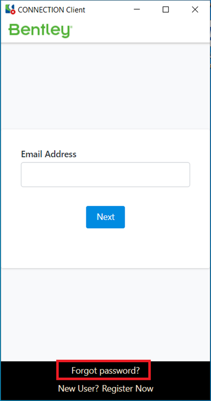

步骤4- 创建密码
如果您第一次登录没有设置密码,请使用Connection Client的 "忘记密码 "选项创建密码。
