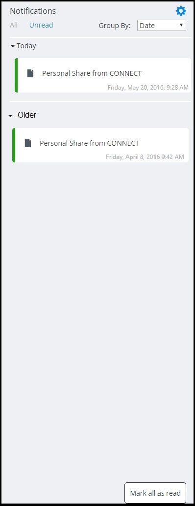

1. 当发送文件、项目邀请或可交付成果管理信件等时,浏览器窗口的右上角将显示通知。
2. 当您单击通知图标时,“通知”对话框将从窗口右侧弹出。显示的将是按日期排序的所有未读共享,最新共享位于顶部。单击列表会将它们标记为已读,也可以单击底部的“将所有标记为已读取”以清除通知。
3. 您可以显示所有通知或仅显示未读通知。它们也可以按类别或日期分组

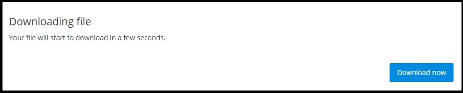

5. 要下载共享文件,请单击列表中的文件名,系统将提示您下载该文件。单击“立即下载”按钮。该文件将被下载到您的本地计算机上。

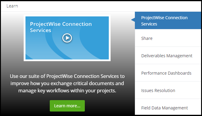

学习互动程序
学习互动程序提供指向学习内容各个方面的链接,以及每个ProjectWise连接服务的选项-

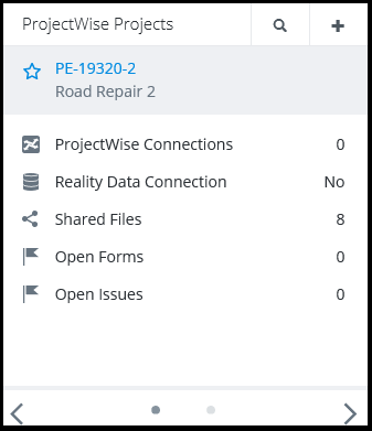

ProjectWise Projects磁贴允许CONNECTED用户选择当前CONNECTED项目或注册新项目。互动程序将显示您选择的最后5个已连接项目。从该磁贴中选择一个CONNECTED项目将打开ProjectWise门户,ProjectWise Portal将在其中显示与CONNECTED项目关联的可用服务以及报告选项。
*有关ProjectWise Portal的更多信息,请查看社区上的“ProjectWise门户”支持解决方案。

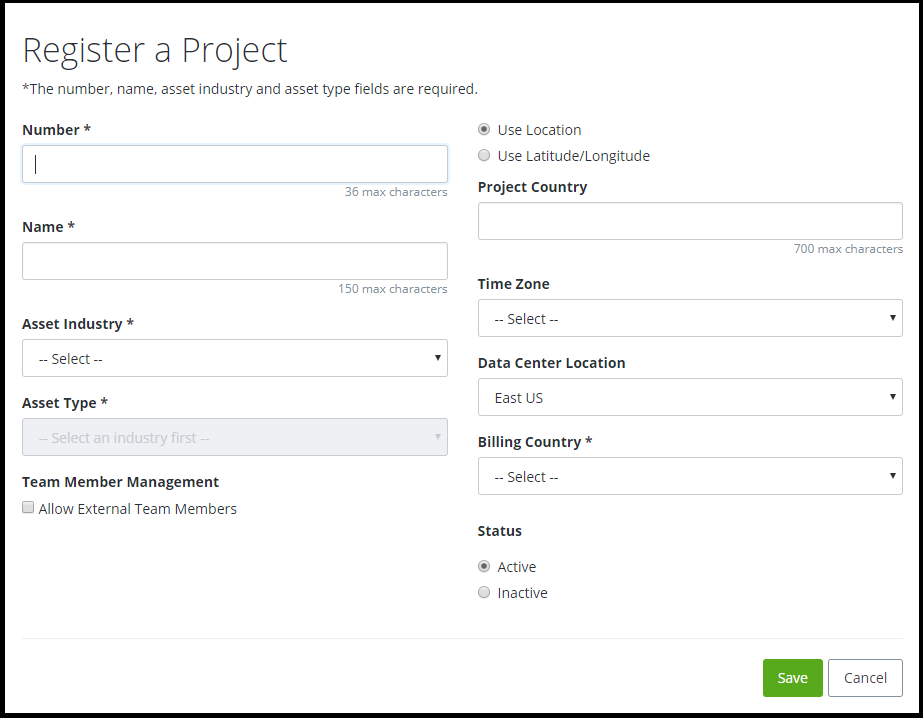

1. 要注册新的CONNECTED项目,请选择+。
2. 将显示“注册项目”对话框
*For more information on Project Registration, please review the ‘Register a Project’ Support Solution on Communities.

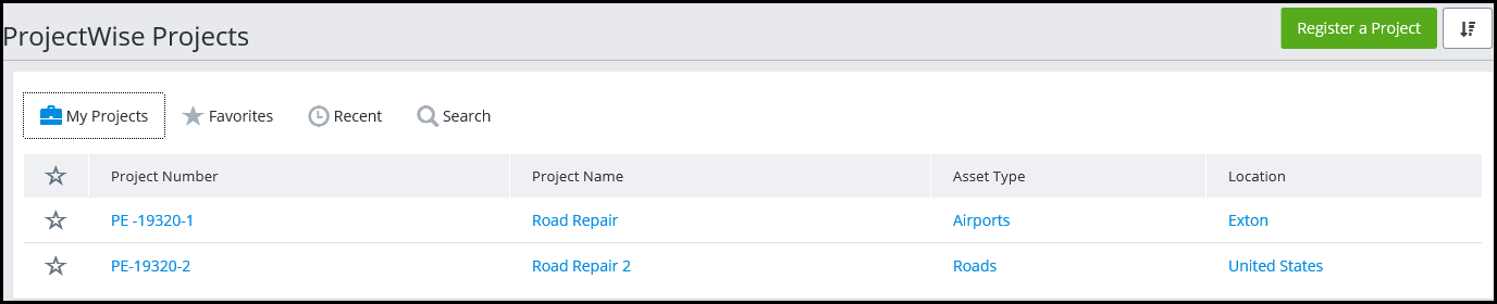

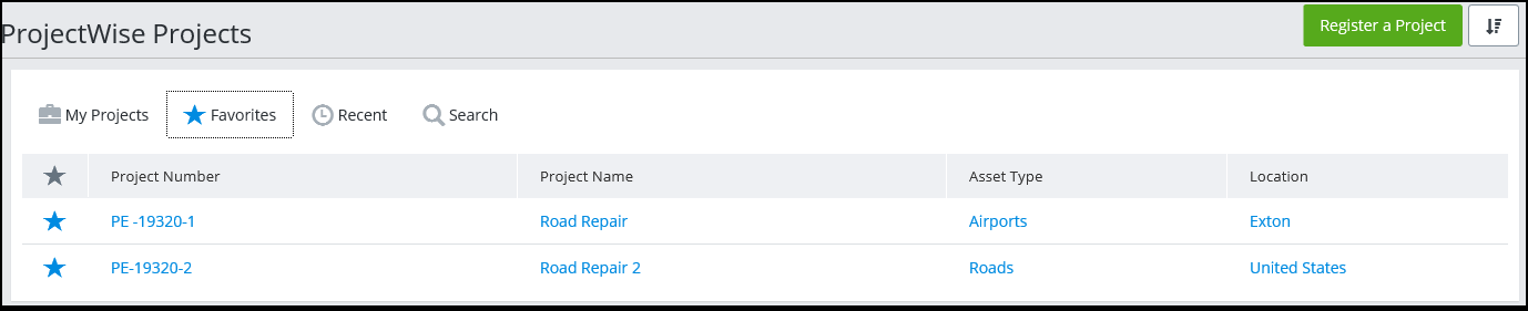

3. 将显示“注册项目”对话框“最近的项目”磁贴提供了一个选项,用于查看不在最近的项目列表中的其他CONNECTED项目。选择程序顶部的放大镜。
4. 项目页面将显示已连接项目的扩展列表。此外,还有查看“我的项目”(您是其成员的项目)、“收藏夹”、“最近的项目”的选项,以及搜索未列出的已连接项目的功能。注册新项目的功能通过右上角的“注册项目”选项在所有这些选项中传播。

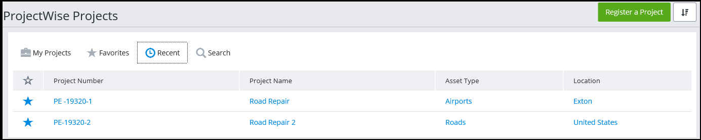

5. 收藏夹–已指定为收藏夹的CONNECTED项目的集合。要将CONNECTED项目标记为收藏夹,以便将其分组在此部分下,只需选择任何CONNECTED工程名称旁边的星形即可。星星将是蓝色的,以将其与其他CONNECTED项目区分开来。再次选择星号以删除收藏夹状态。
6. 最近–如上所述,您的CONNECTED项目的扩展列表。

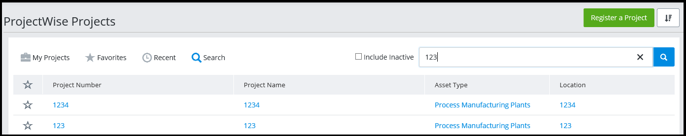

7. 搜索–用于查找未标记为收藏夹或最近列表中的其他已连接项目的选项。要进行搜索,请将单词的前几个字母放在搜索字段中*不要在输入的任何字母或名称后面添加通配符(*)。搜索将以项目本身的名称或CONNECTED项目的任何属性的形式,返回那些具有搜索字段中任何内容的CONNECTED Project。

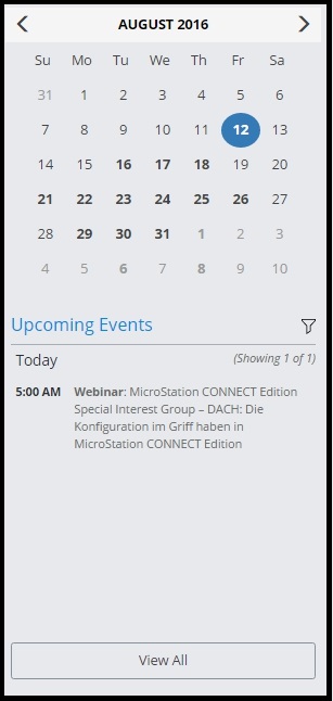

推荐的活动互动程序显示即将举行的宾利活动。活动开始时间会根据您的时区自动调整。
单击“查看所有事件”按钮可以浏览更多事件。
