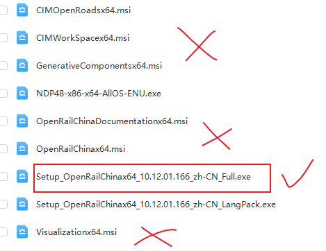

3、安装“windows installer clean up”清理小工具(微软自己的清理工具,用它可以完美卸载Microsoft的系列软件,请放心使用)。打开该工具,找到与log文件报错提示相同的“cim”打头的文件,点击删除。

4、使用离线安装包(提前确保msi文件完整未有缺失)重新安装新版本。在安装过程中如又遇到其他模块的安装报错,需使用“windows installer clean up”工具将报错的模块删除后,再进行安装。
注:安装中国版软件时,应点击exe来安装软件,不能独立安装某个msi。
