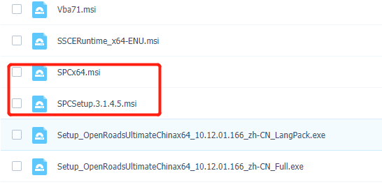

如果控制面板里找不到,在离线安装包里安装下面的 SPC*.msi 文件,再安装主程序。
安装时会有下面的提示,点击卸载:

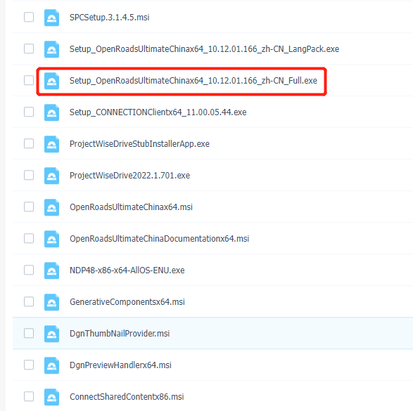

注意:
虽然报错日志文件里有 Failed to * MSI package 等内容,但是也不能直接去运行离线安装包里的 msi 文件,请直接运行 Setup_OpenRoadsUltimateChinax64_10.12.01.166_zh-CN_Full.exe 这个文件。
