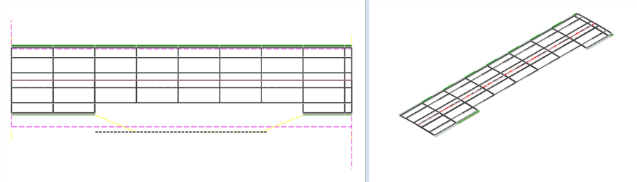

如何用一个模板实现右转车道的显示与隐藏?

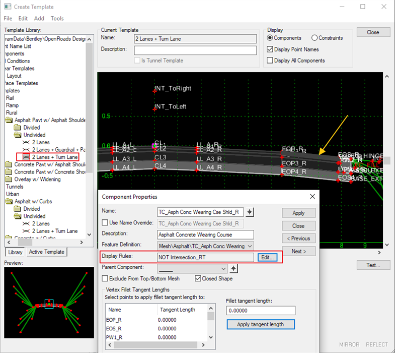

可以参考软件自带的模板,使用显示规则加添加廊道参考来实现。
对于下图的右转车道(箭头所指部分)定义了一个显示规则,默认情况是出现右转车道的。

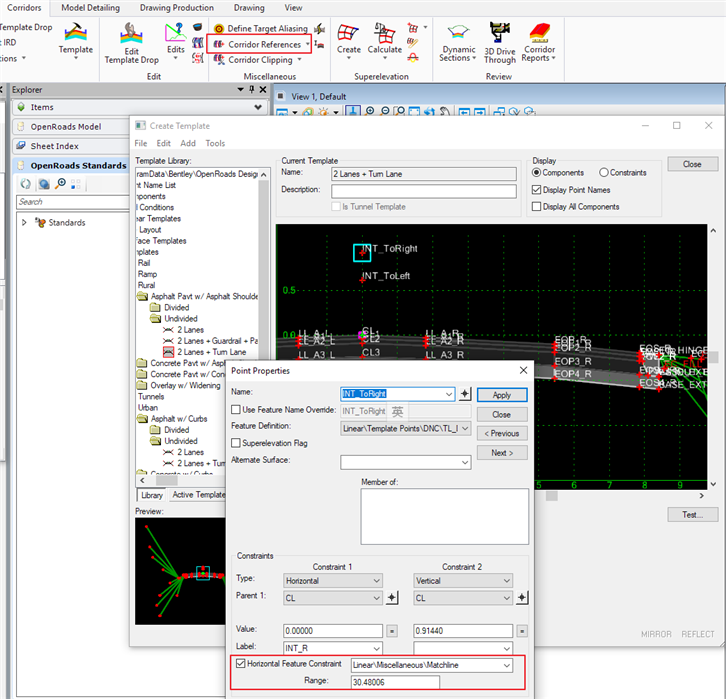

当空点INT_ToRight变到右边时(这一步是触发显示规则生效的关键,下面我介绍它的原理),右转车道隐藏。
触发的原理: 为空点INT_ToRight设置水平特征约束,当右侧某一范围内出现特征定义是下面的Matchline时,他不再跟最初的跟中间点CL对齐,而强制改变到Matchline的位置。
注意,仅仅有了Matchline还不够,还要为廊道添加剪切参考,Matchline才会生效。
