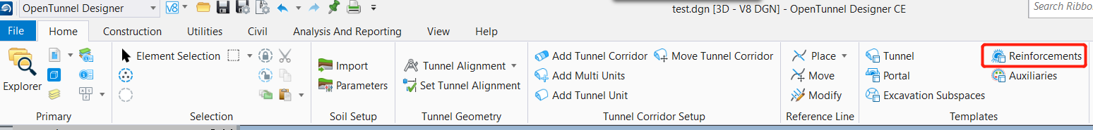

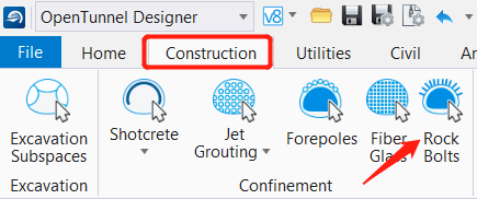

1、点击 Reinforcements 工具:

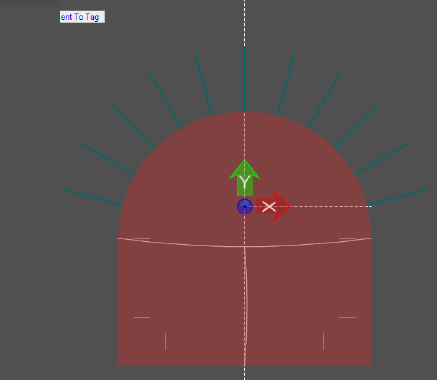

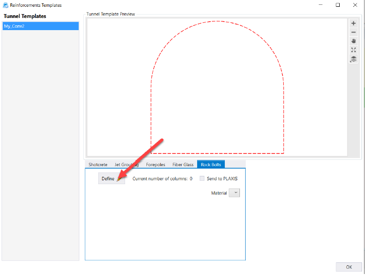

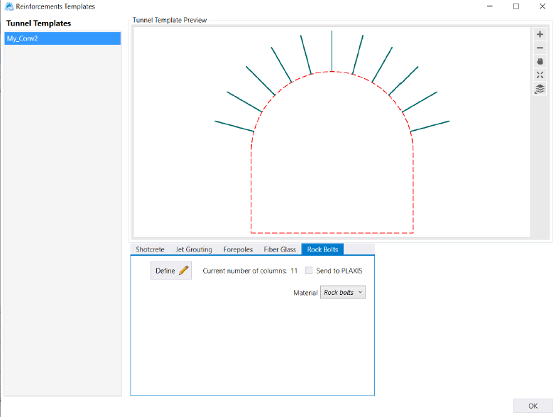

2、选中 Rock bolts 选项卡,点击定义:

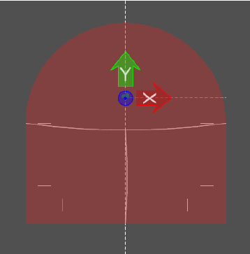

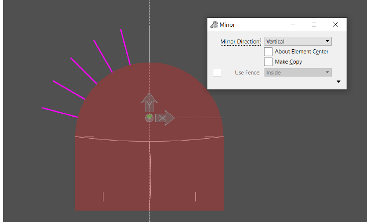

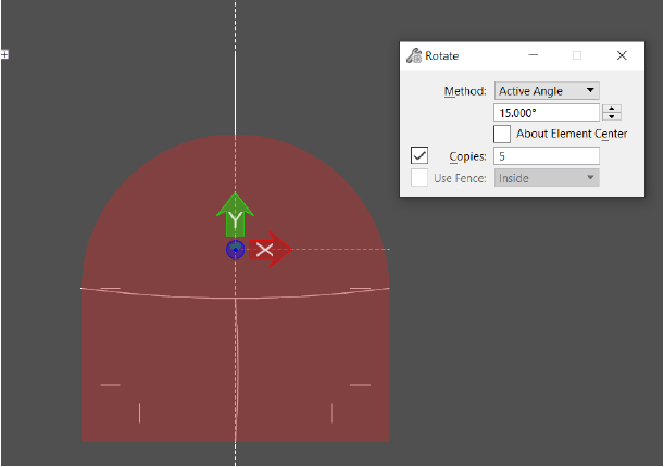

3、绘制锚杆(这里模板里没有锚杆,如果您的模板里已经有锚杆了,就在此基础上增减。)

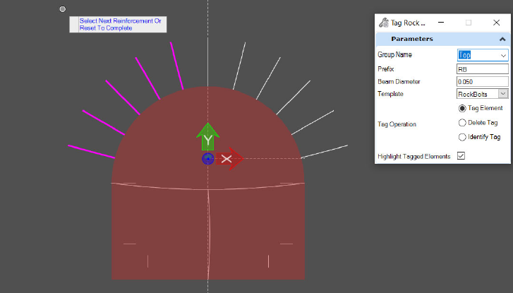

4、分配锚杆标签:
6、保存修改,回到模板对话框,设置材料:

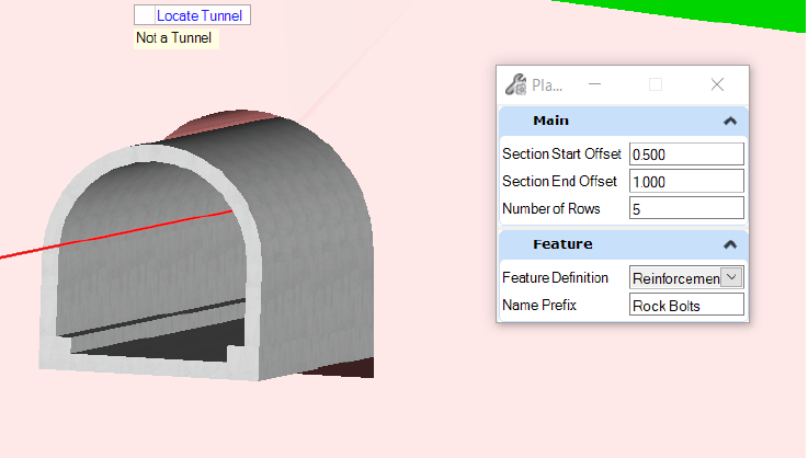

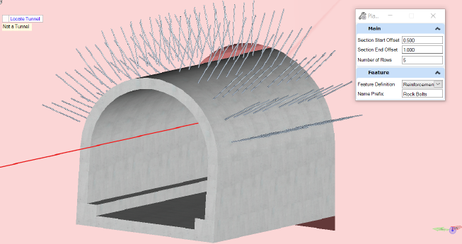

7、放置锚杆:
