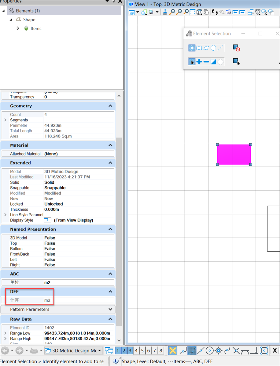

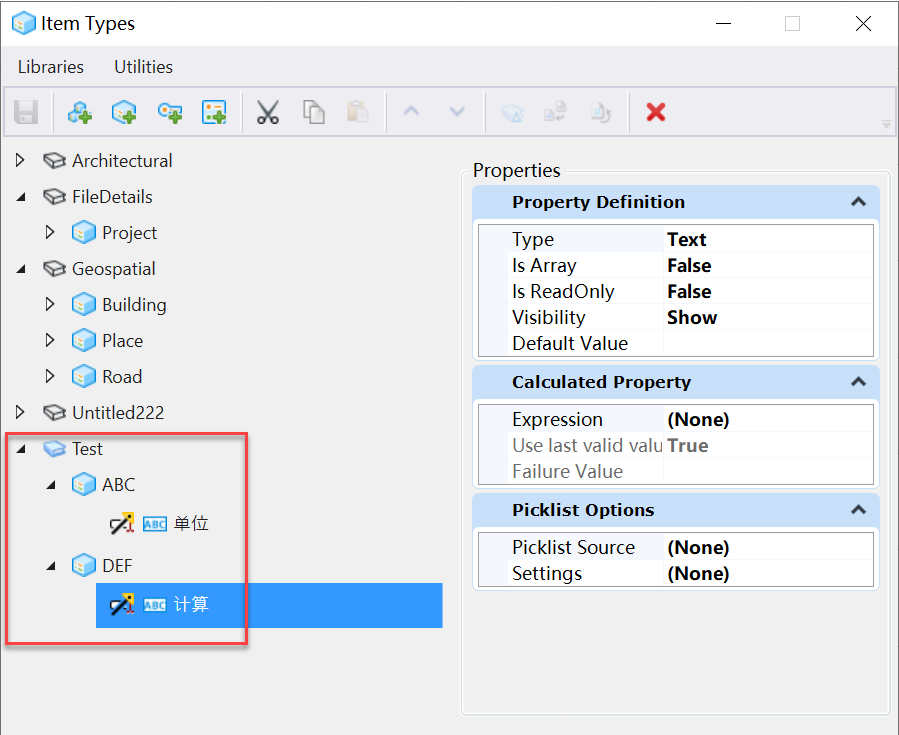

例如有这样的一个需求:现在又ABC和DEF两个ItemType,他们下面分别有单位和计算属性。其中单位的属性值是m2. 那么如何在计算属性下引用单位属性呢?

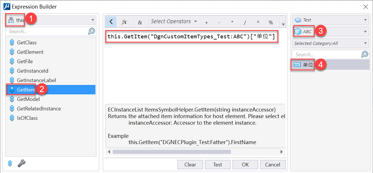

我们先打开计算属性的Expression Builder,先选择this, 然后选择GetItem, 选择单位所在的ItemType,最后选择单位。这样就可以在计算中引用单位了
