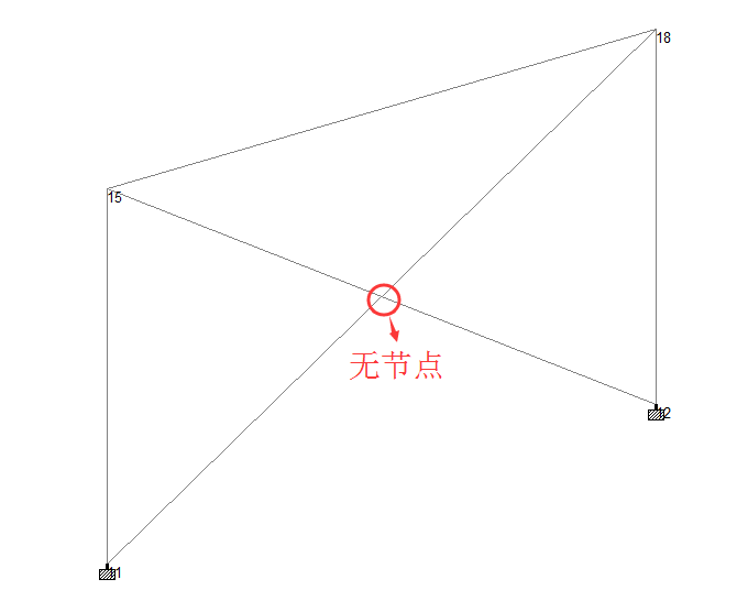

【问题概述】

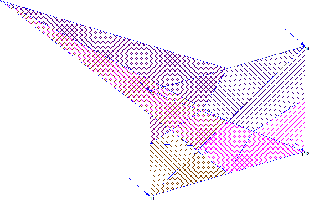

        执行分析后,风荷载显示异常,如图示。
【解决方法】
原因:斜撑在交叉处没有设置节点,程序内部在计算风荷载时,遍历到构件交叉处,不能以正确的方式处理。

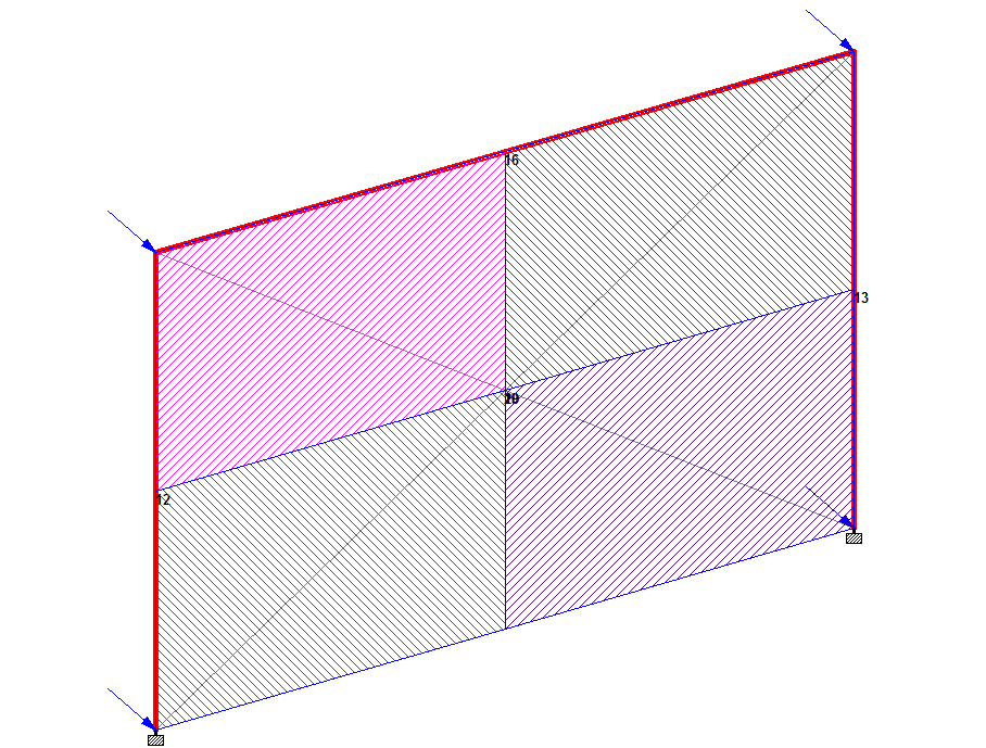

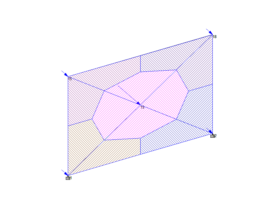

解决方法:
1.将斜撑在交叉处打断并设置节点,风荷载显示正常。
2.在风荷载命令中提供构件列表(不包括斜撑)。
图示案例的命令如下:
WIND LOAD Z 1 TYPE 1 LIST 12 13 16
或者将参与导风荷载的杆件创建到一个组里面,比如组 A中,那么添加荷载时候,可以这样添加:
WIND LOAD Z 1 TYPE 1 LIST_A
