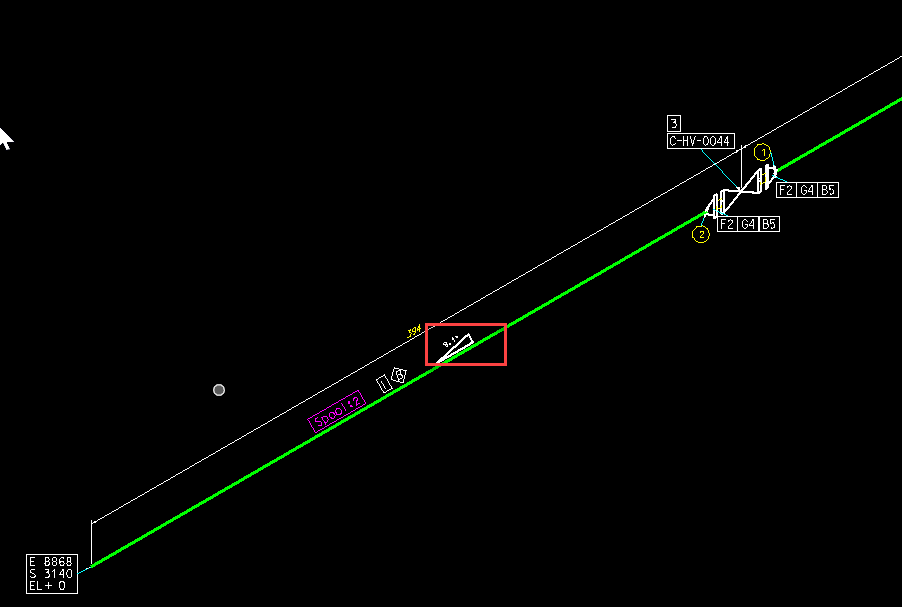

当管线存在坡度时,生成的轴侧图中会对坡度管线在水平以及垂直方向上的投影上进行标注。如下图所示:
如果不想对投影的管线进行标注,此贴将为大家介绍方法。

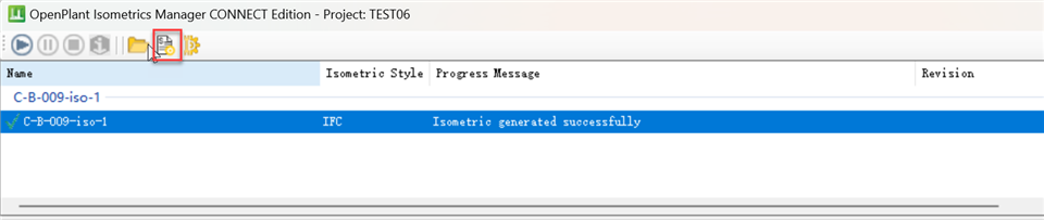

1.打开样式编辑器

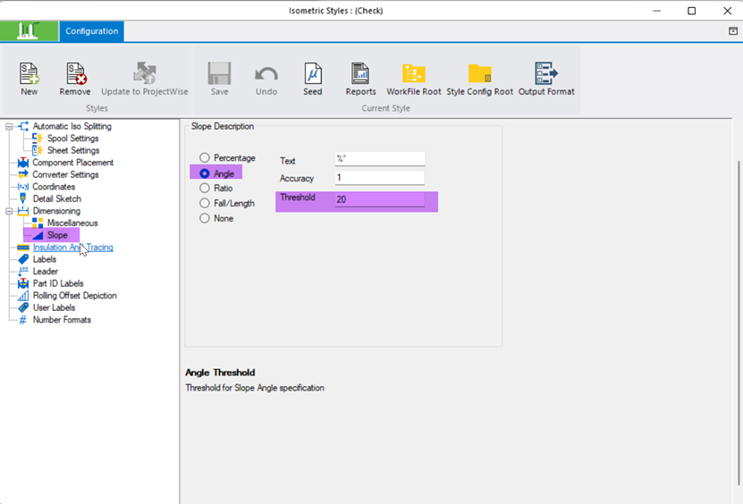

2.点击Slope,选择Angle,将Threshold(阈值)调整到一个大于管道倾斜角度的值。根据帮助文档中对阈值的定义,如果管道的实际倾斜角度小于阈值的设定值,那么管线将水平显示,并在管线上显示倾斜角度。
3.如示例中的管线实际倾斜角度为9.1°,在样式配置配置中将坡度角度阈值设定为20。生成轴侧图如下图所示,已取消对坡度管道的投影标注,且同时在管线上显示9.1°的坡度值。
