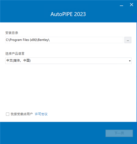

    2)在弹出的对话框中选择安装位置以及语言选择,并勾选“我接受用户最终许可协议”点击下一步

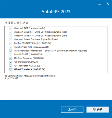

   3)保持默认勾选,点击安装,开始安装Autopipe

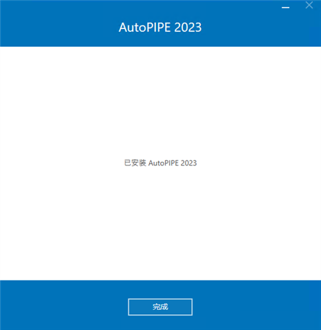

   4)安装完成之后点集“完成”即可
