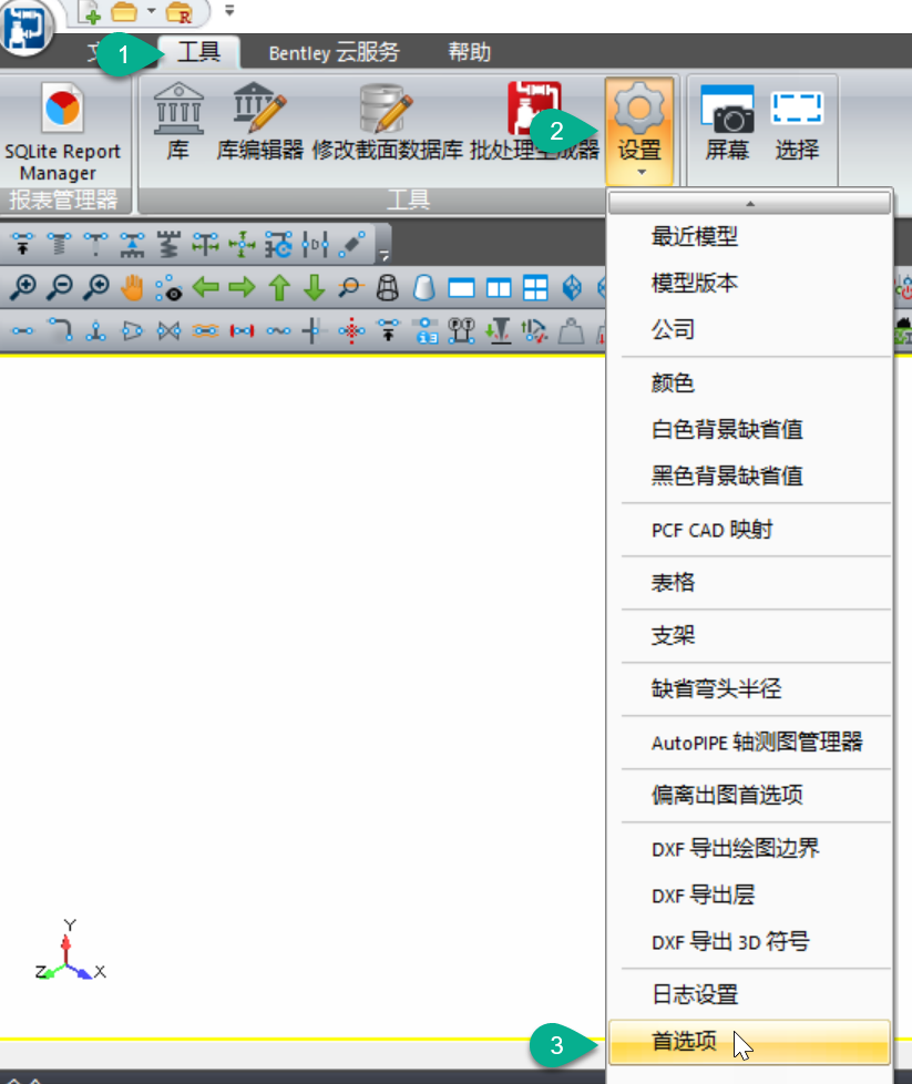

【操作步骤】
1.在Bentley软件官方下载中心https://softwaredownloads.bentley.com/en/下载AutoPIPE 2023 23.00.00.230.版本
2.打开工具选项---设置---选择首选项。

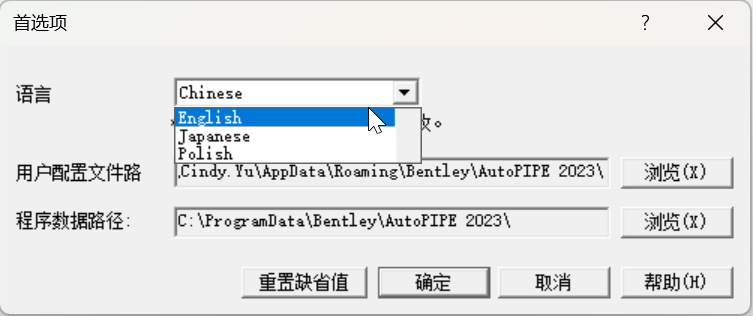

3.打开首选项后,在语言选项中进行中英文语言的切换。
用户配置文件路径与程序数据路径按系统默认选择即可。
