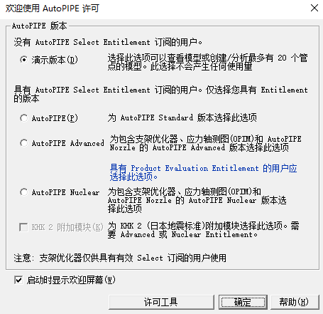

在对Autopipe安装完成之后,第一次打开软件时,会弹出一个许可选择的界面
演示版本:此版本针对没有授权许可的用户,可以免费试用创建一定数量的模型,并且不会产生用量计算
Autopipe(P):标准版本,可以使用的功能如下图所示

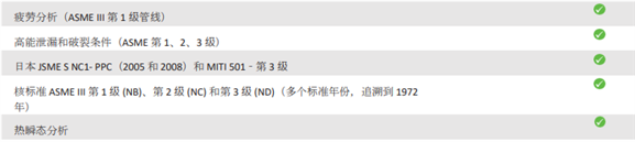

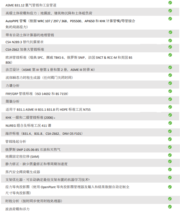

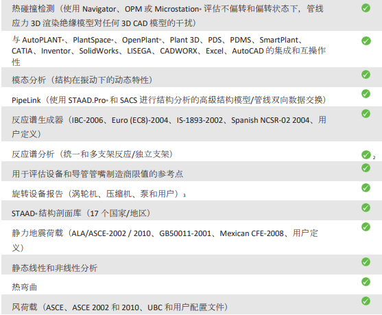

AutoPIPE Advanced:高级版本,相较于标准版本,它包含标准版本的所有功能并且增加了多个高级分析功能,增加的功能见下图
Autopipe Nuclear:此版本包括 Advanced 版本中存在的所有功能,增加的功能见下图
