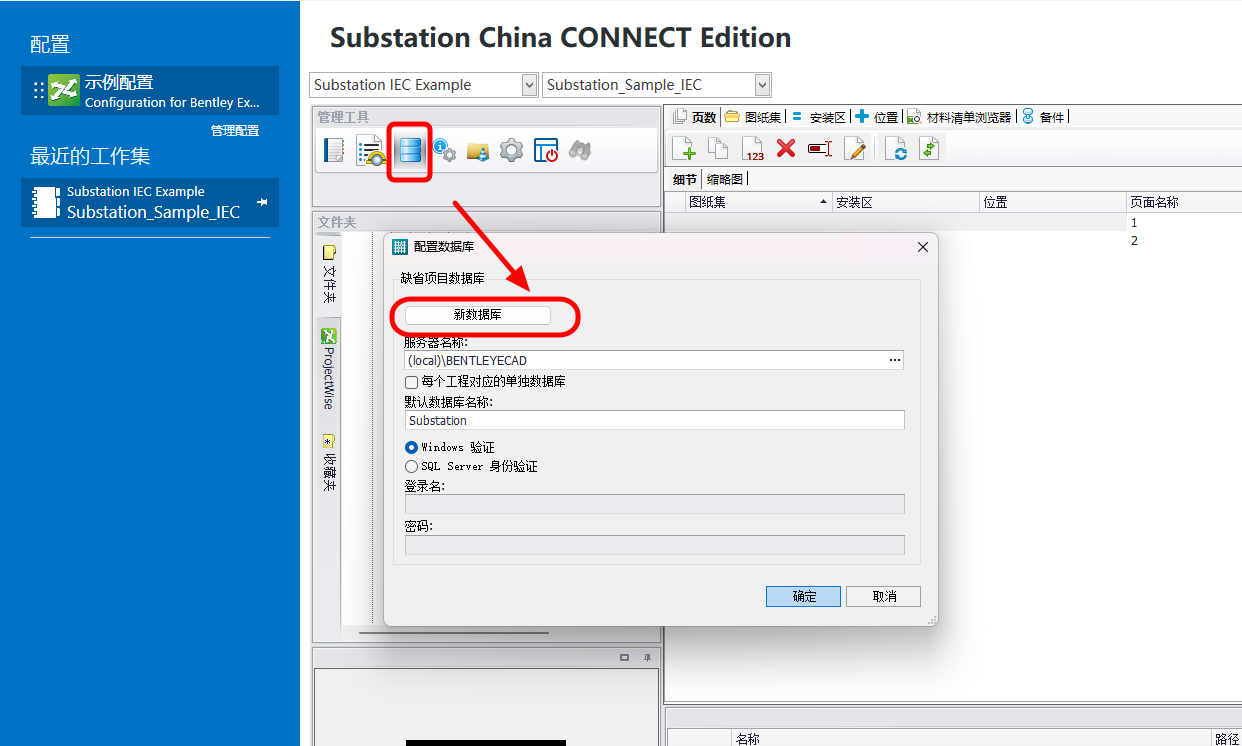

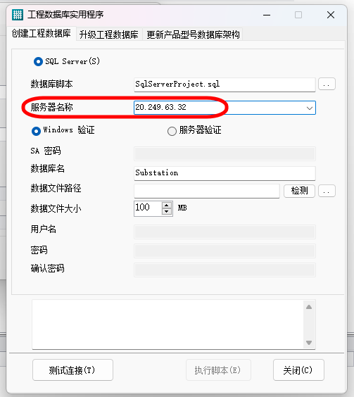

1.进入软件后,点击管理工具中的第三个按钮“配置数据量”,然后选择上面的“新数据库”:
2.在“创建数据库”标签下,“服务器名称”处输入远端机器或者服务器的IP地址:

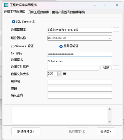

3.选择服务器验证,向本单位IT管理员询问SQL server管理员密码,填写在SA密码处;
如果该数据库采用Substation安装包内SQL server安装包,则SA密码为:BentleyEcadAdmin1

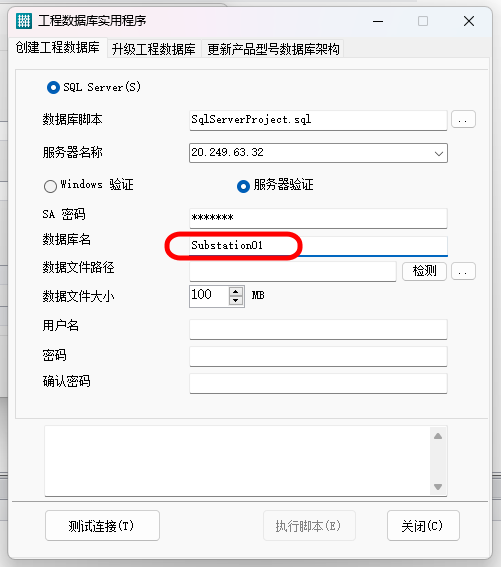

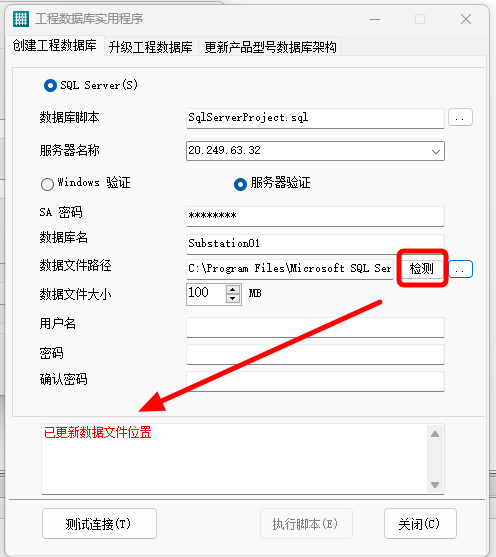

4.输入数据库名称,默认名称为Substation,这里需要注意的是,如果已经存在,再创建新数据就需要更改一个不同的名字:

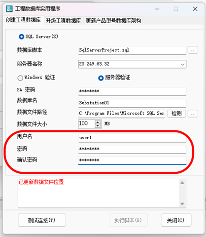

5.点击“检测”,检测数据库保存路径,提示“已更新数据文件位置”:

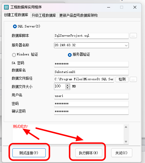

6.输入新建的普通用户(非管理员)的账号,及密码:

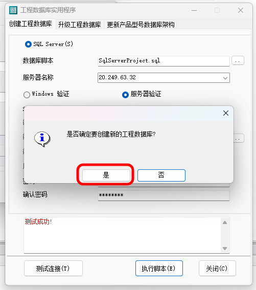

7.点击“测试连接”,提示成功后,点击“执行脚本”,选择是来确定创建:

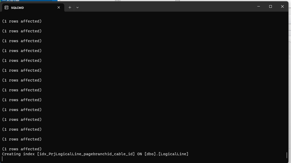

8.软件执行脚本,这里不需要任何操作,稍等一下黑窗口自动关闭:

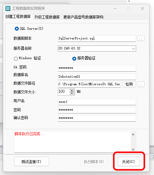

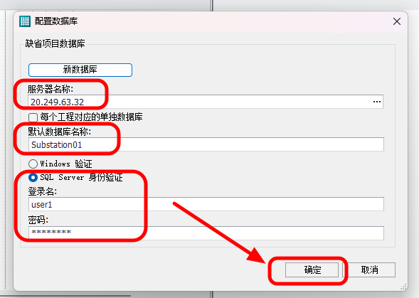

9.创建完成,点击“关闭”,配置数据库界面会自动配置新建数据库,点击“确定”,完成新数据库配置:
