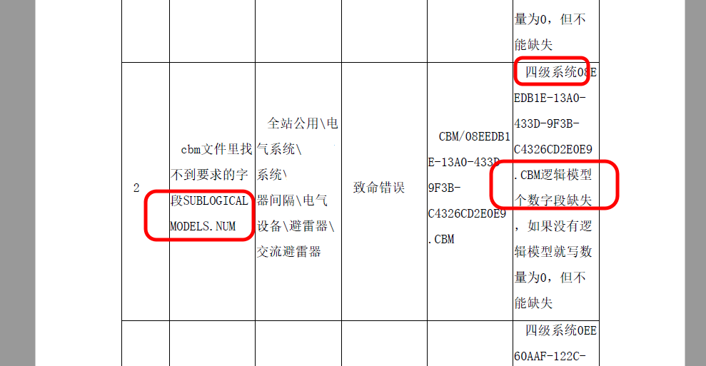

【问题概述】
工程验收报告中,可能会遇到如下报错信息:
提示一个四级系统(设备级)的“逻辑模型个数”(SUBLOGICALMODELS)字段缺失
【解决方案】

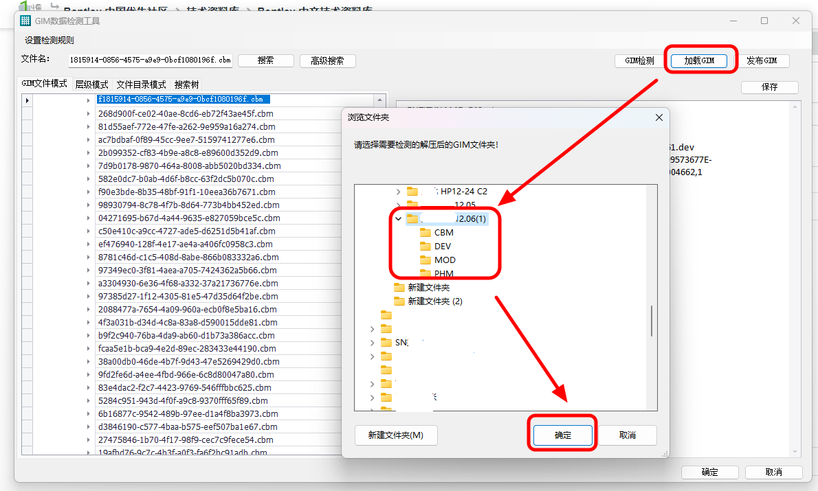

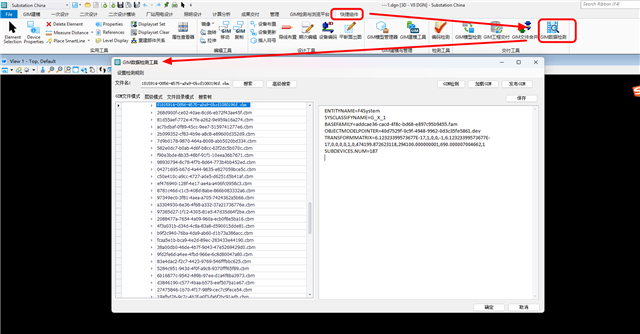

1.在“快捷组件”页面下打开“GIM数据检测”功能:
2.将问题工程.gim文件解压,点击“加载GIM”,选择.gim文件解压后的文件夹:

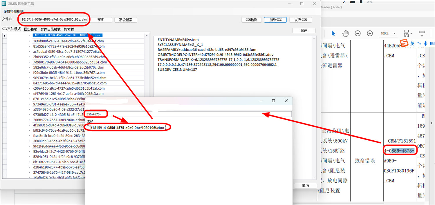

3.在文件名处搜索问题文件:
可通过复制部分字段,在everything中查询到整个字段后,复制整个字段,粘贴在文件名处。

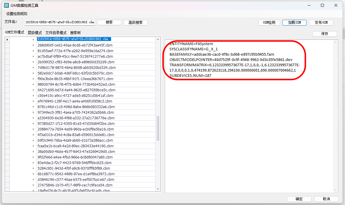

4.查看该文件是否确实缺失“逻辑模型个数”(SUBLOGICALMODELS)字段:

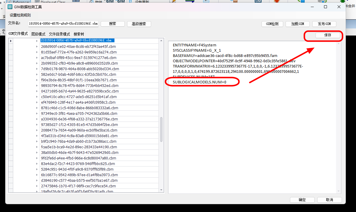

5.如不缺失,应于检测平台厂家反应;如确实缺失,则手动在下方添加一行:
SUBLOGICALMODELS.NUM=0
完成后点击保存:

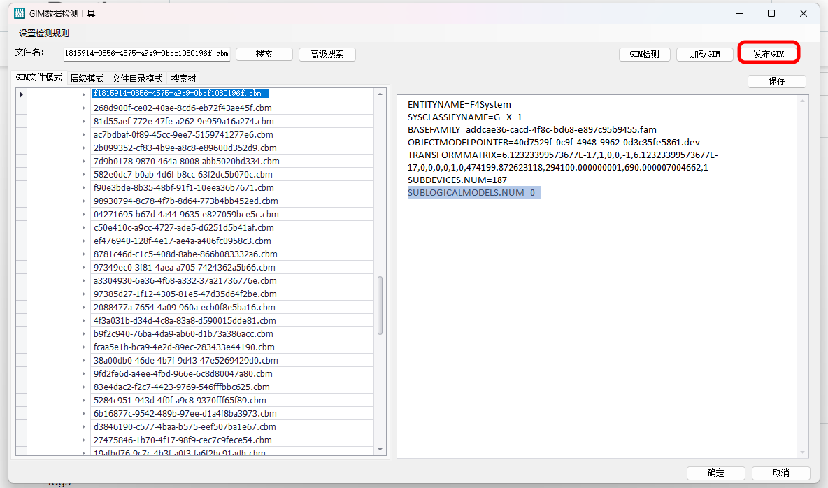

6.如无其他问题,再次发布gim工程:
