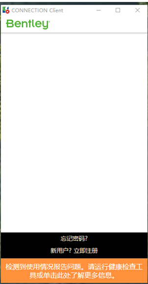

【问题描述】登录Connection Client时,提示兼容性问题或显示空白页面,如下截图:

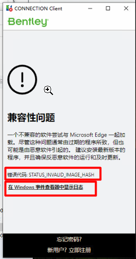

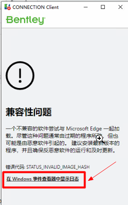

【分析原因】
如下截图,点击查看Windows事件查看器中的日志:

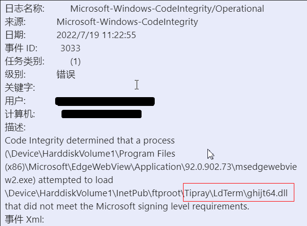

实际案例类型1:可以看到如下日志信息,标记的部分为问题的原因。
这里的Tipray开始的目录是天锐绿盾加密软件,国内不少企业使用这款加密软件。微软的Edge不识别这款加密软件的一个DLL文件,导致加载中断,而Connection Client是需要借助Edge的Webview来登陆的,所以会导致登录失败。

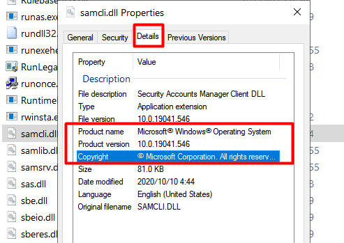

**提示:如果百度找不到某个dll对应的软件开发商,则可以用windows浏览器根据路径找到这个dll文件,在它的上面点击右键选择属性,如下截图弹出的页面中可以查看开发商信息。

*请注意,如果Windows的日志里提示的是其他dll文件,则需要您百度一下这个文件名称,或者通过属性对话框来确定对应的加密软件开发商,并寻求相应的帮助。

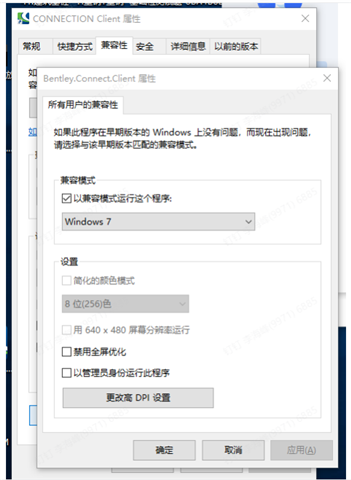

您可尝试编辑文件‘Bentley.Connect.Client.exe’ 的兼容性。
1. 打开路径C:\Program Files\Common Files\Bentley Shared\CONNECTION Client,找到可执行文件Bentley.Connect.Client.exe,右键点击该文件选择属性。
2. 切换到‘兼容性’选项卡,在兼容模式下,勾选‘以兼容模式运行这个程序,并在下拉菜单中选择Windows 7’。
3. 重启Connection Client测试是否可以正常运行。
