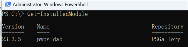

1、通过PowerShell可以查看安装的模块(Module):Get-InstalledModule

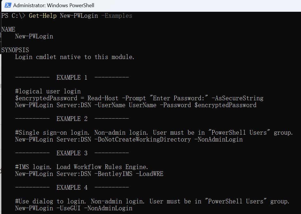

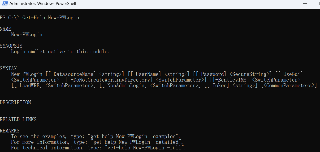

3、获取具体某个命令的使用说明:Get-Help New-PWLogin
4、获取某个命令的使用样例:Get-Help New-PWLogin -Examples
