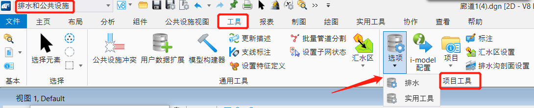

打开含有排水或公共设施数据库的文件时会出现下面的对话框。
根据上图提示,可以到 排水和公共设施>工具>>项目工具>选项 进行设置。可以把"排水"以及"实用工具"都设置。

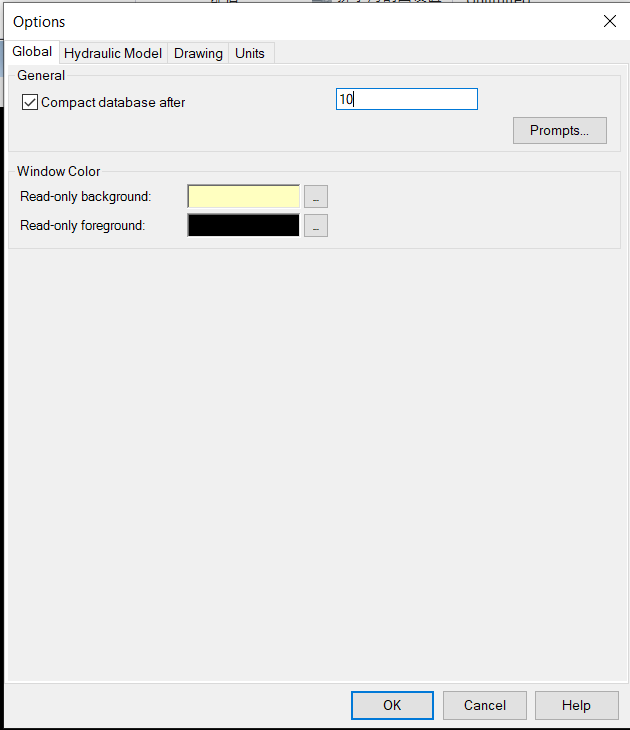

下面的对话框可以设置压缩数据库对话框出现的时间已经是否出现。如果不希望出现该对话框,可以不勾选"Compact database after"。确认后需要保存文件设置。
