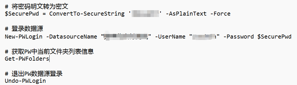

如下例子能登录指定的PW数据源,获取文件夹列表信息,然后退出PW登录。
注意:
