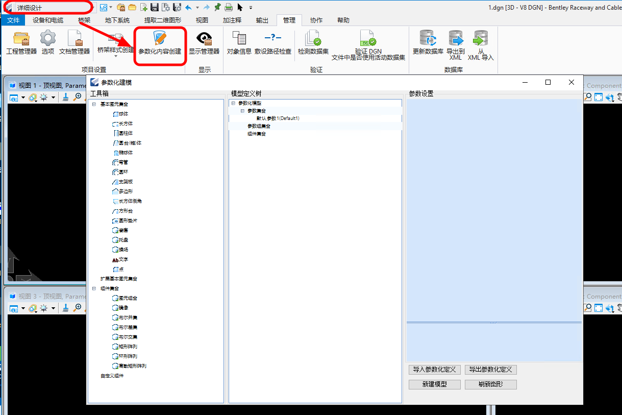

1.在“详细设计”工作流下,选择功能“参数化内容创建”:

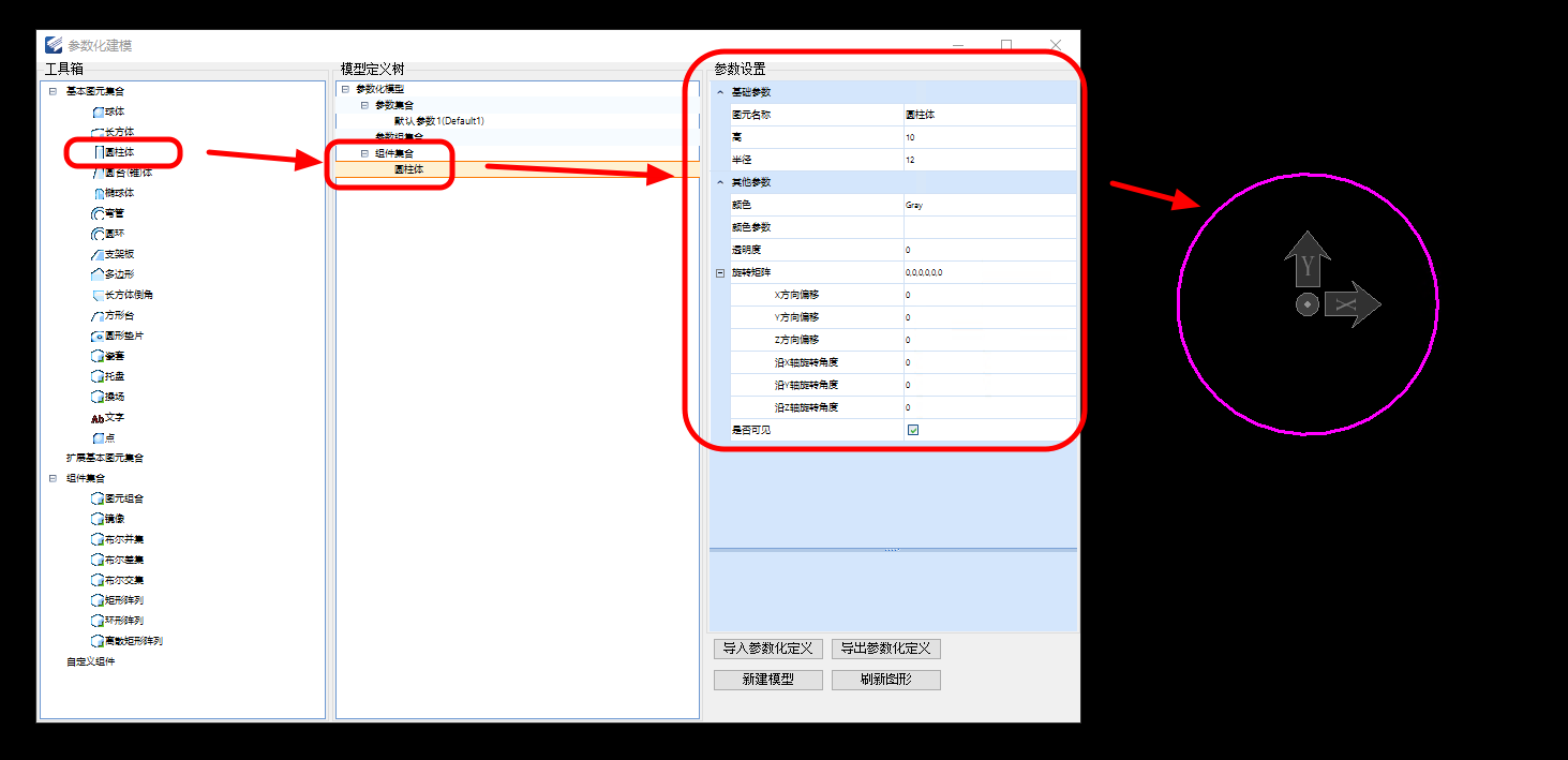

2.进入参数化建模界面后,可以看到左侧的基本图元中,提供了许多基本的图形进行展示,包括:
球体、长方体、圆柱体等常用的参数化基本图元,这些实体可以根据需要拖拽到中间的组件集合中,并可在右侧的参数设置中调节其参数;
参数包括:
(1)基础参数:基本图元的图形参数,例如长方体的长宽高、圆柱体的半径和高等;
(2)其他参数:颜色、透明度及旋转矩阵。
这样就完成了一个基本图元的放置;

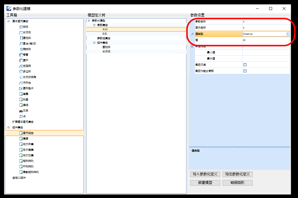

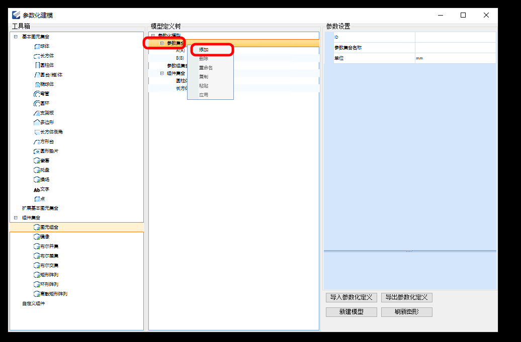

3.设置驱动参数:右键点击“参数集合”,点击“添加”按钮,来增添一个驱动参数;
添加完成后在右侧“参数设置”中,填写其名称、显示名称、值类型及默认值:
这里可以根据需要添加更多的驱动参数,以满足我们要创建的参数化模型的需求。

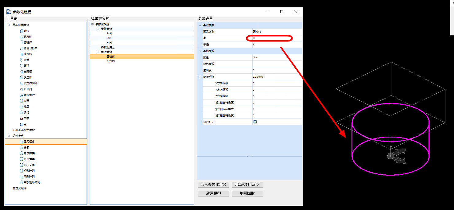

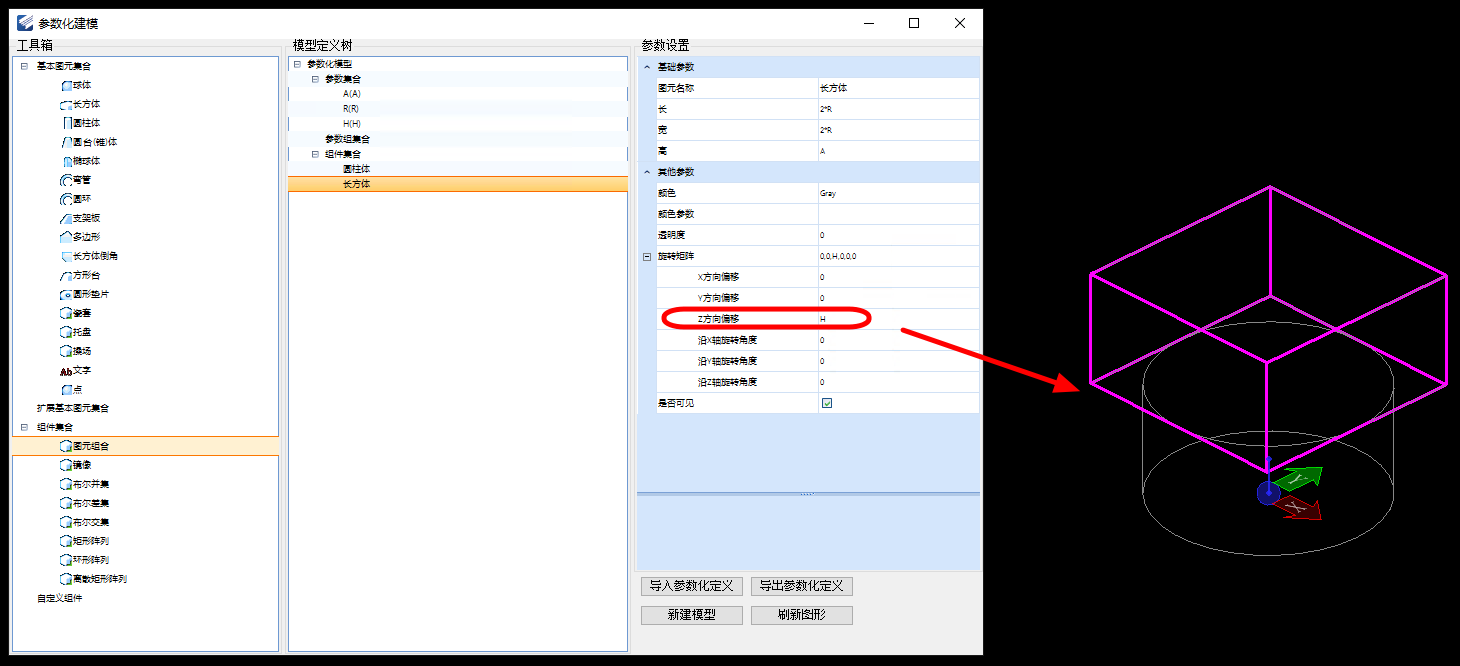

4.当设置了好了参数后,可以在模型中添加驱动参数。
例如如图,如果想让长方体位于圆柱体之上,并可以调节这个高度的话,只需要将长方体的Z向偏移和圆柱体的高度,设置为同一参数H:

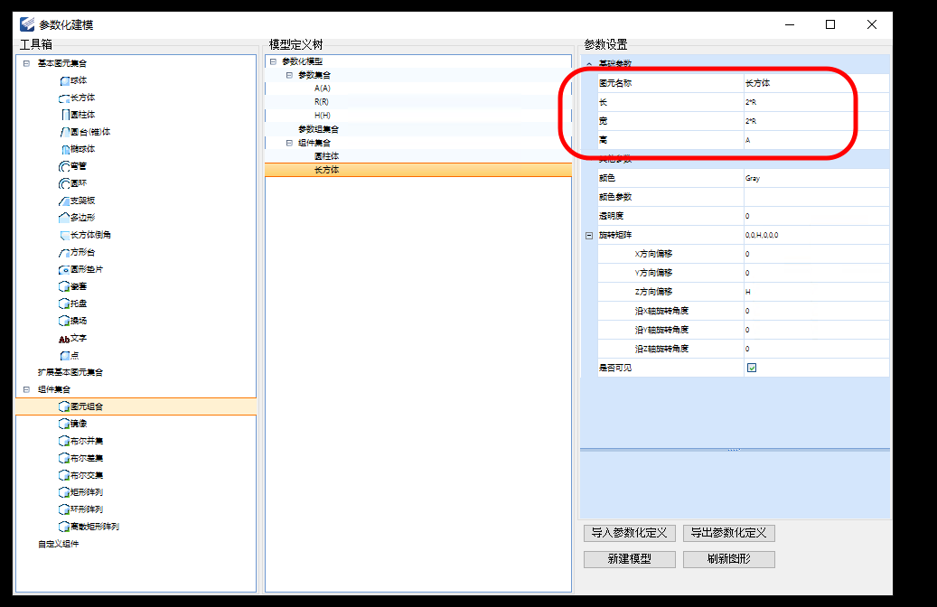

还可以在模型的更多基础参数中运用驱动参数,例如为了保持图形比例的协调,可将长方体的长、宽设置为与圆柱半径相关的值,并加以简单的计算,以满足更加复杂的参数运用:

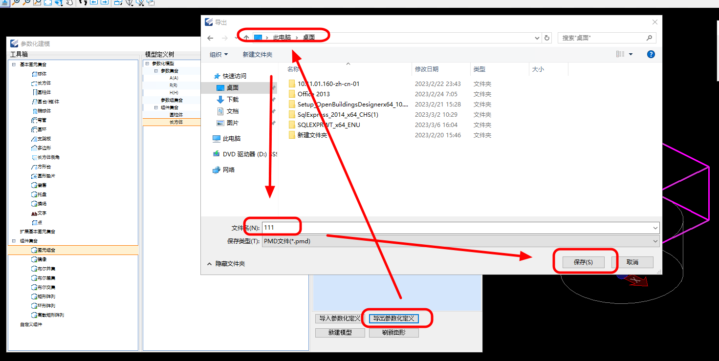

5.导出和保存参数模型文件:
通过导出pmd文件的方式,将图元进行保存。
