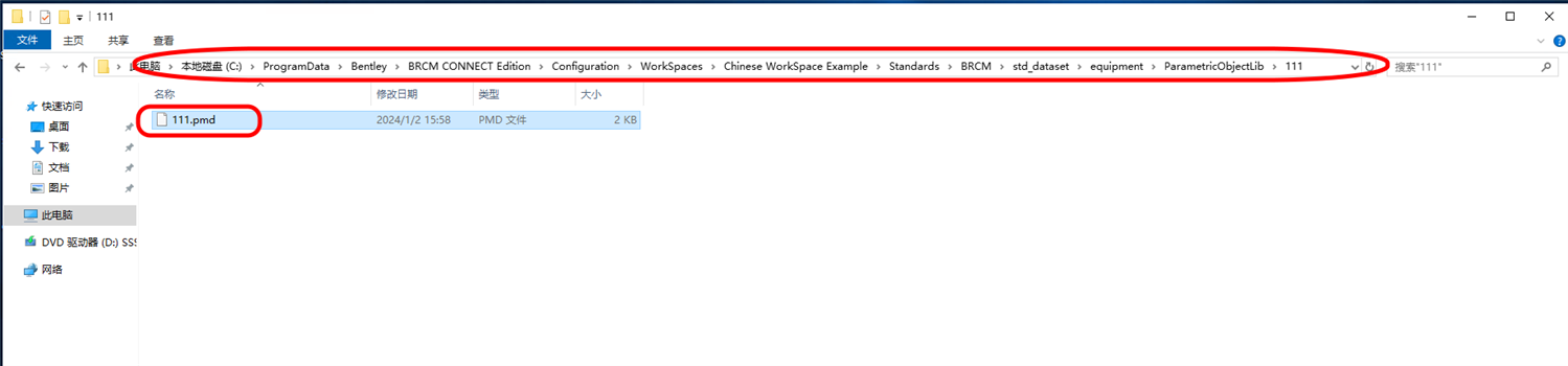

2.在步骤1中创建模型并导出.pmd文件之后,以Chinese WorkSpace Example工作空间、111.pmd文件为例,要在使用的工作空间的这个路径下:
C:\ProgramData\Bentley\BRCM CONNECT Edition\Configuration\WorkSpaces\Chinese WorkSpace Example\Standards\BRCM\std_dataset\equipment\ParametricObjectLib
新建一个与.pmd文件同名的文件夹,并把它放置其中:

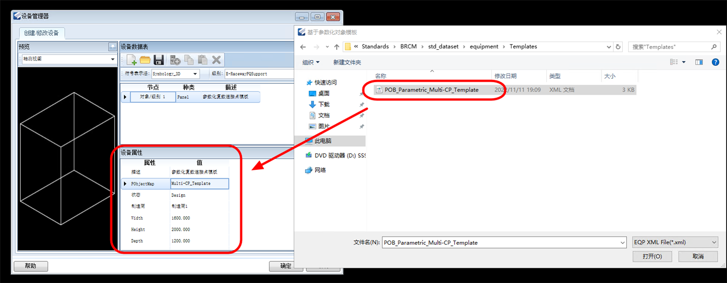

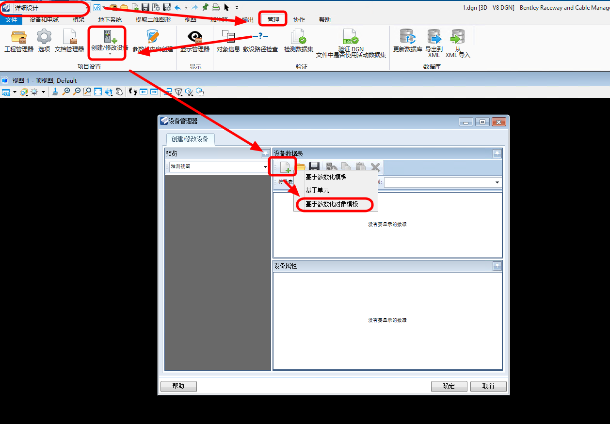

3.打开图纸,在“详细设计”工作流下,“管理”标签中,选择“创建/修改设备”按钮;点击“创建参数化对象模板”:

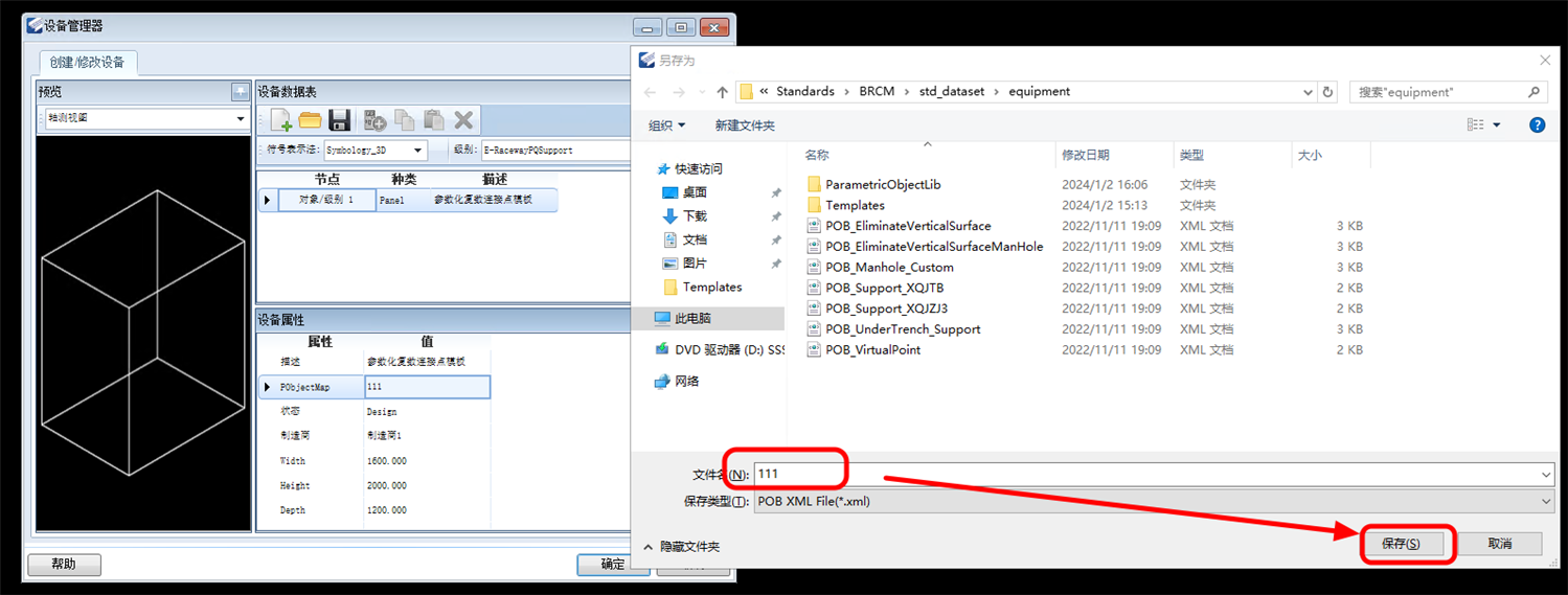

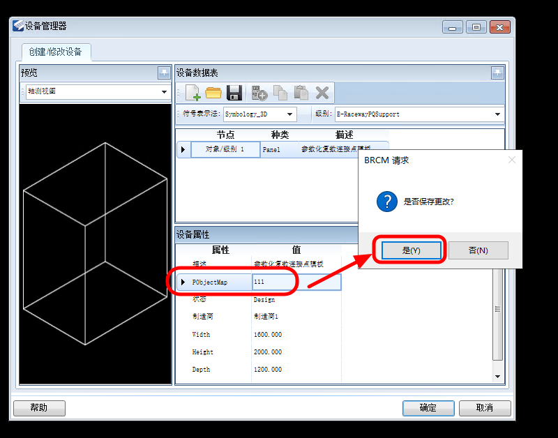

4.选择template中的xml模板,加载后,将其名称修改为.pmd文件的名字,保存更改;文件另存为.pmd同名文件,保存在默认路径下:

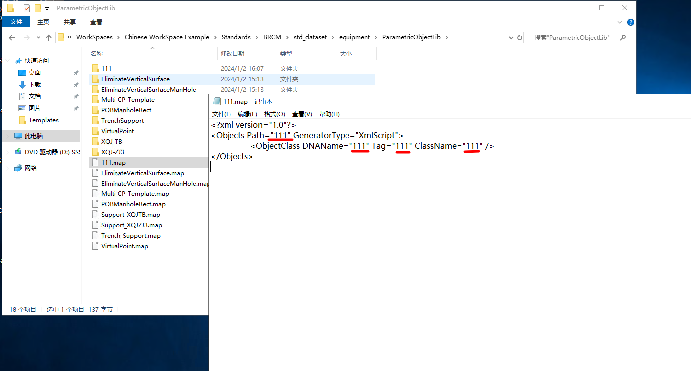

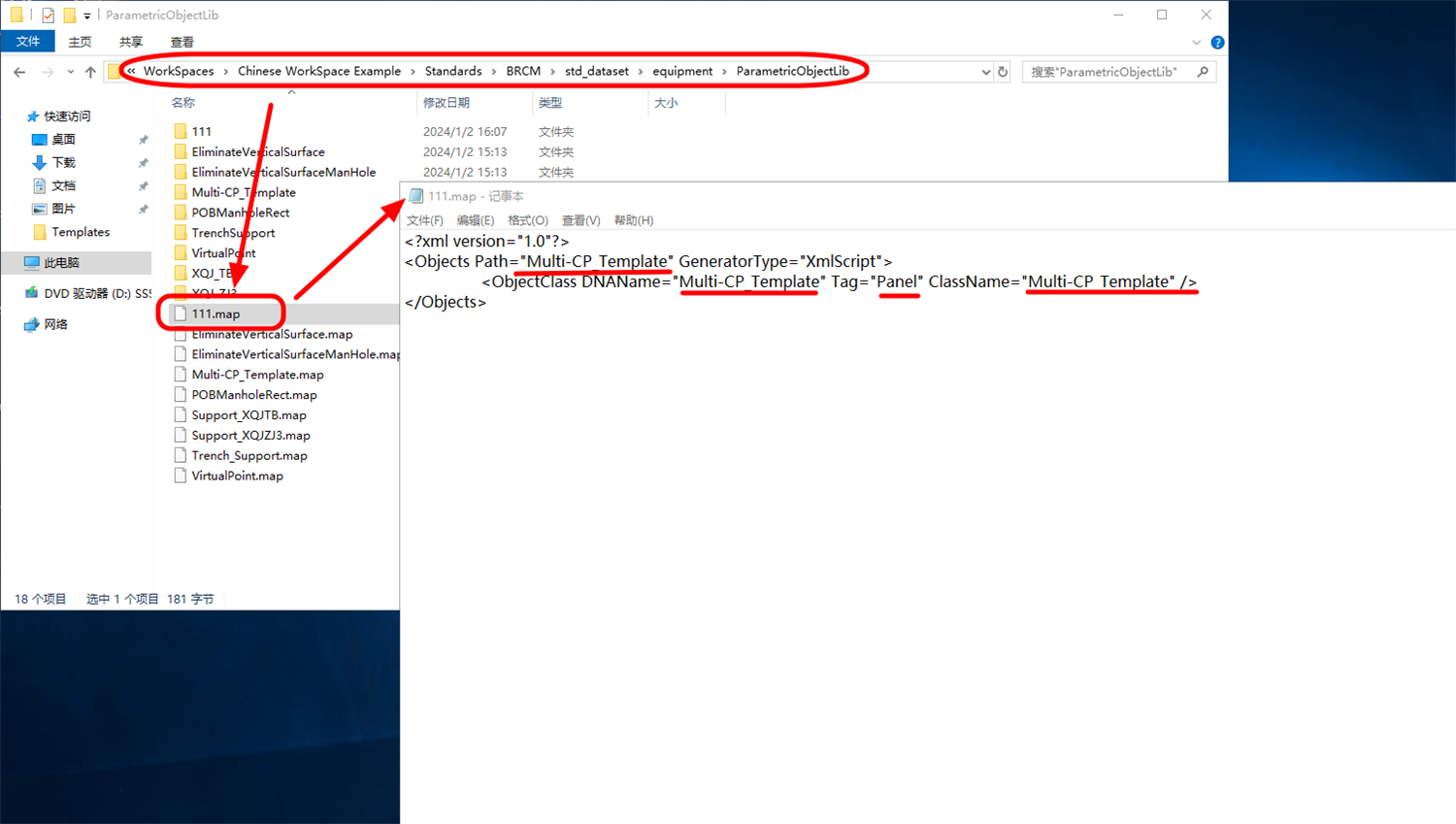

5.在路径
下,使用记事本或者notepad++打开系统自动创建的.pmd同名的.map文件,
修改Objects Path、ObjectClass DNAName、Tag和ClassName为我们所创建的设备的名称:

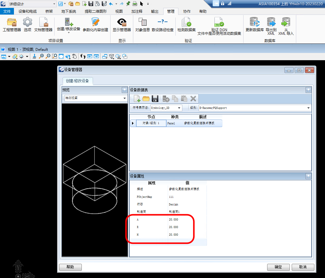

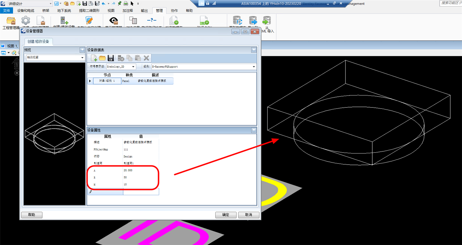

6.完成后,打开设备管理器,可以找到添加的设备:
并可以通过对参数的修改,将满足需要参数的设备放置在dgn文件中,进行布置:
放置后的设备还可以通过设备属性进行修改。
