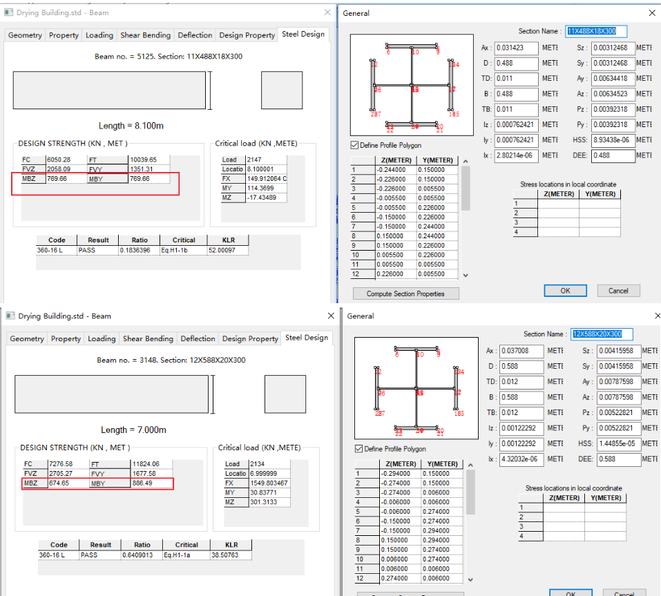

General 截面中软件计算的MCX和MCY有的一致,有的不一致,这是什么原因?
【问题描述】
【答案详解】

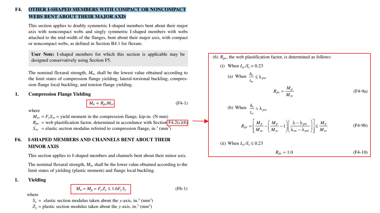

问题中的两个截面,使用的都是自定义General截面,而MBZ和MBY分别是:
MBZ is the bending capacity of the cross section about the local Z axis
MBY is the bending capacity of the cross section about the local Y axis

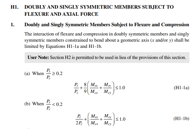

是按照AISC 360-16规范的H1.1条进行的设计;
其中Mcx和Mcy是按照F章内容执行的,由于您使用的是General截面,软件是按照I型截面验算考虑的,如下图所示,主轴x的计算公式中有系数Rpc需要根据F4.2(c)(6)条规定,分条件给出,因此自定义General截面的主轴Mcx并不是一定与Mcy一致的。而Mcy的计算公式中只有FyZy。
因此,当主轴满足一定条件时候,Rpc取1.0,那么Mcx=Mcy,其他情况下,Mcx不会和Mcy一致。
