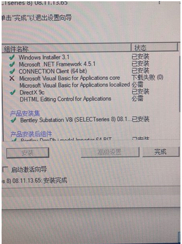

【问题概述】

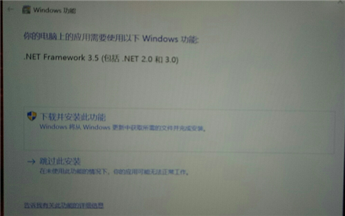

在安装过程中,会提示缺少.NET Framewrok...或者Microsoft Visual Basic for Application...
【解决方案】
这是因为系统缺少一些Substation 安装运行所需要的一些必要的组件,并且网络环境不正常;

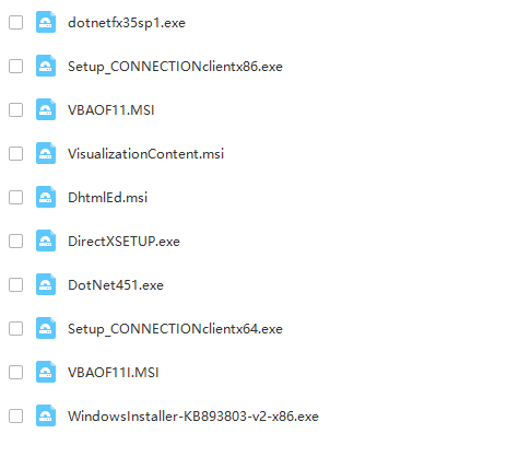

可以通过下载安装预安装包进行解决:
链接:https://pan.baidu.com/s/1gsoL3xzHAvJCDR8cf2Hh8g?pwd=0s9y    提取码:0s9y
