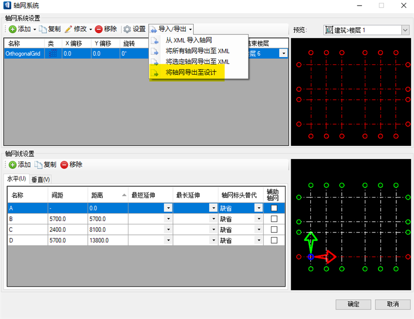

1.在OBD update9中,对轴网功能进行了更新,增加了“导出至设计”的功能,方便生成单独的轴网.dgn文件。与其他专业进行协同工作。
需要注意的是,在轴网管理器中取消了“创建并更新轴网”的这个按钮,同时也不能像以前版本的那种方式,在当前文件的model里生成轴网

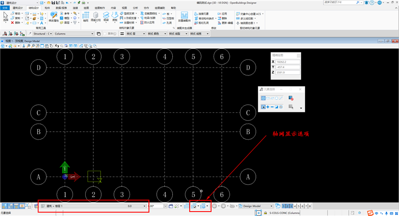

2.如果不需要单独导出,则在轴网管理器中添加轴网之后,点击确定即可,
在生成轴网之后,需要注意的是,我们需要在楼层管理器中选择一个楼层才能看创建的轴网,同时可以调整轴网的显示选项
