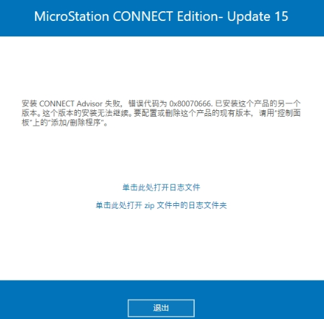

(21)安装CONNECT Advisor失败,导致无法安装OBD
在OBD Update8,以及之前的版本中,在安装OBD的同时,会自动安装一个名为"CONNECT Advisor"的程序,
(此控件供用户方便查询英文论坛和Bentley eLearn以及Youtube的,在新版本中已经下线此控件,不在跟随产品一起安装)
但如果我们仍然在使用旧版本,有时在重装软件时可能会遇到:由于"安装CONNECT Advisor失败,导致无法安装OBD"的问题,具体报错如下图:
这时我们可以通过修改安装文件,阻止此控件安装的方法解决此问题,具体操作如下:

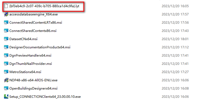

1.在离线安装包中找到后缀名为*.lyt的文件,如下图

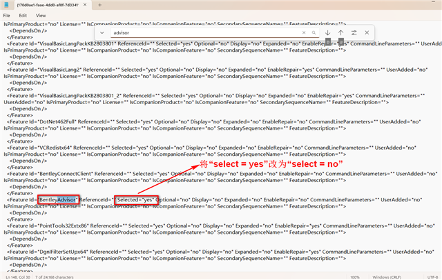

2.使用Notepad打开此文件,并搜索"Bentley Advisor"
3.将此行中"select = yes"改为"select = no"并对此修改进行保存。
4.删除离线包中的“Setup_CONNECTAdvisorx64.exe”
5.这时离线安装的OBD时候,就不会在安装此控件了。
