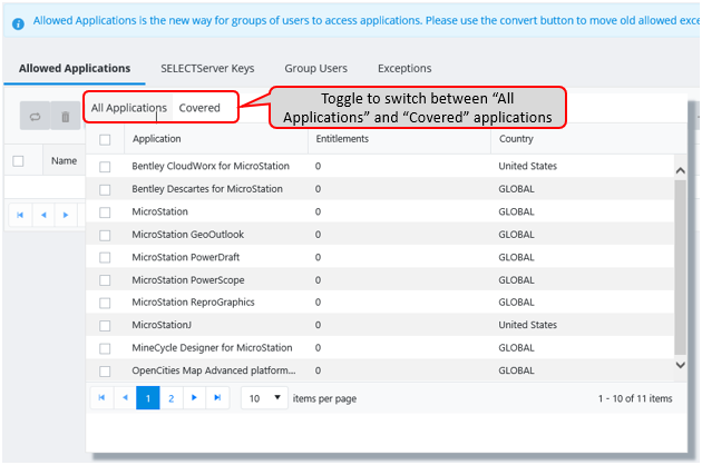

5) 在应用程序搜索框中键入相应应用程序(下图以Microstation为例),将出现下拉列表

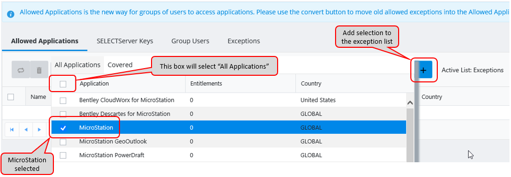

6) 选择“允许的应用程序”选项卡
7) 在“搜索”字段中,搜索您希望此组有权访问的应用程序。选择应用程序并单击蓝色加号

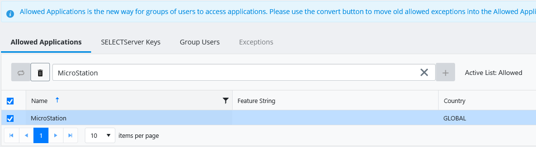

8) 选定的应用程序出现在列表中。您可以重复此操作,一次性添加多个应用程序。

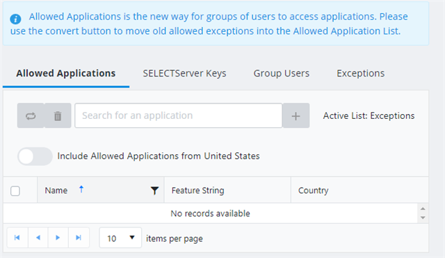

 9) 保持禁用“包括来自授权国家/地区的允许申请”选项。
10) 一旦组在“允许的应用程序”列表中至少有一个应用程序,所有其他应用程序都将被阻止与此组关联的激活密钥和组用户。
