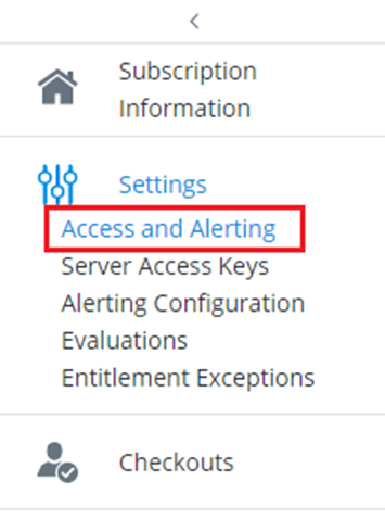

1.打开 "授权管理"页面。
2.在侧边栏导航中打开 "设置">"访问和警报"

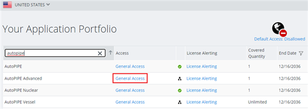

3.点击要添加例外的产品旁边的 "访问 "栏中的 "常规访问 "链接。
在拥有很多应用程序的情况下,您可以通过单击 "应用程序 "栏中的漏斗图标快速找到所需的产品 – 然后输入应用程序名称以进行筛选正确的产品。

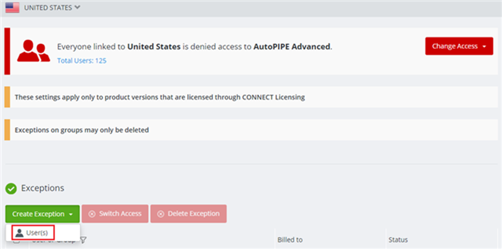

在应用程序权限页面单击 "创建例外 "按钮,会弹出添加用户的选项--单击 "用户 "选项。

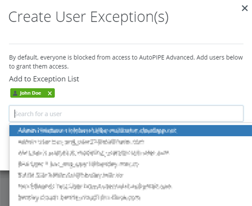

在弹出的 "创建用户异常 "窗口中,在搜索框下方输入用户名进行筛选。单击用户名,将其添加到异常列表中--弹出窗口保持打开状态,如有需要,可将更多用户添加到异常列表中。

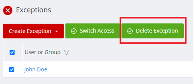

移除例外(Delete Exception)
要删除用户,请选择要从异常列表中删除的用户(或现有组)旁边的复选框,然后单击异常列表上方的删除异常。
注意:根据常规访问的不同,按钮的颜色将变为绿色(当异常阻止访问时)或红色(当异常允许访问时)。
切换访问(Switch Access)
您可以切换例外的访问权限,这在切换一般访问权限时非常有用。
请选择要切换访问权限的权限组和/或用户旁边的复选框,然后单击例外列表上方的切换访问权限按钮。
