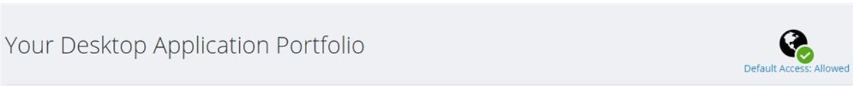

桌面应用程序组合图标(位于产品列表上方右侧)表示所有产品的默认设置(默认访问)。

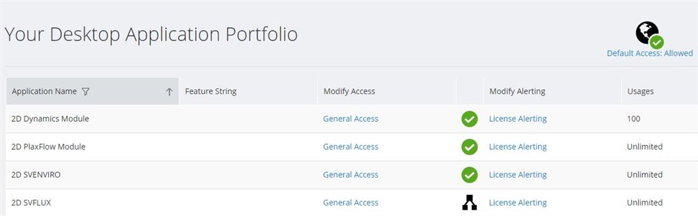

每个应用程序行上的图标表示该应用程序的访问设置(常规访问 General Access)。

 所选国家/地区所有产品的默认设置为 "允许访问"。
 所选国家/地区所有产品的默认设置为 "拒绝访问"。
 该行中的产品遵循当前默认设置。
 该行中的产品会覆盖当前允许访问的默认设置。
该行中的产品会覆盖当前的默认设置,以限制访问。

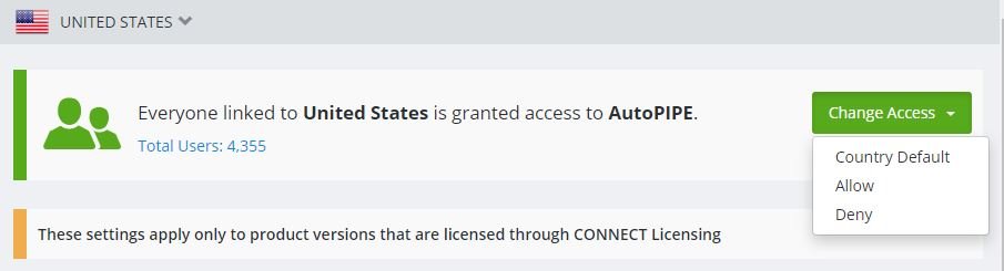

更改应用程序访问权限(常规访问权限)
单击指定软件的常规访问(General access)按钮后,将会进入到以下页面,然后可更改指定应用程序的默认访问设置。
在此页面,单击右上角的 "更改访问权限 "按钮。您可以选择
注意:
根据页面上显示的警告信息,这些设置仅适用于通过 CONNECT Licensing 获得许可的应用程序版本。如果将 "常规访问 "配置为 "拒绝",即使将 "例外 "配置为允许访问,V8i 等传统版本也将被拒绝访问许可。
