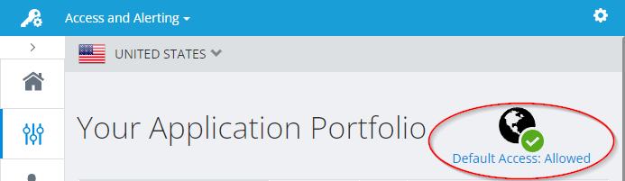

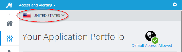

2.从顶部菜单中选择您要管理的国家,在屏幕右侧您会看到默认访问图标,告知您当前的设置。 点击图标即可更改设置。
3.点击页面右上方的默认访问图标

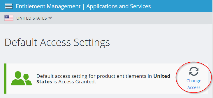

4.在 "默认访问设置 "页面,选择 "更改访问"。

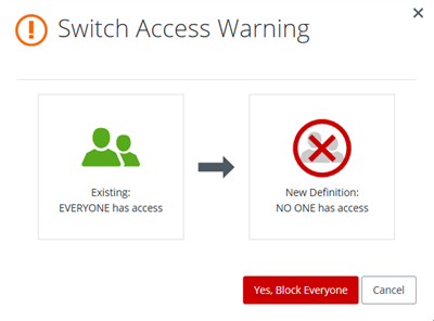

5.单击对话框底部的 "是 "按钮确认更改。
