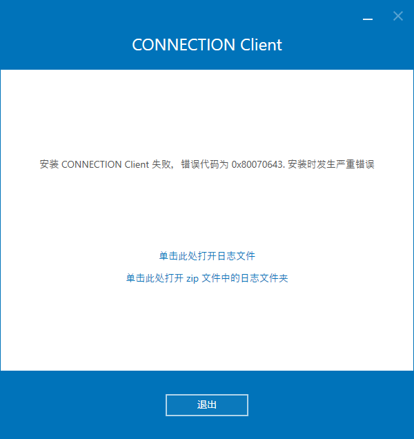

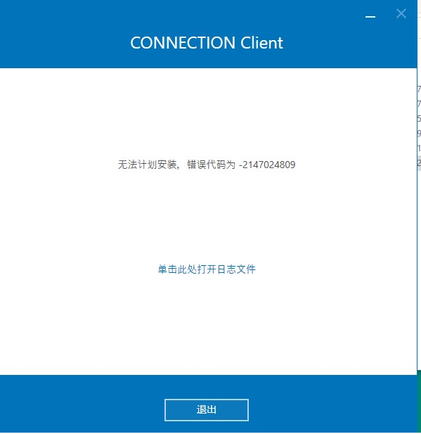

11- 安装失败,错误代码0x80070643,还会出现无法计划安装的提示,卸载进行不下去
安装ConnectionClient时候是否遇到了这样的报错?
发现卸载不掉,也安装不上,安装程序进行不下去,强力卸载也卸不干净,会遇到下面这样的界面:

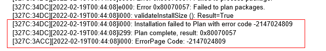

日志里对应的关键字如下:
那么这时候我们通过采取删除注册表某些特定项的办法来实现修复/卸载ConnectionClient程序。

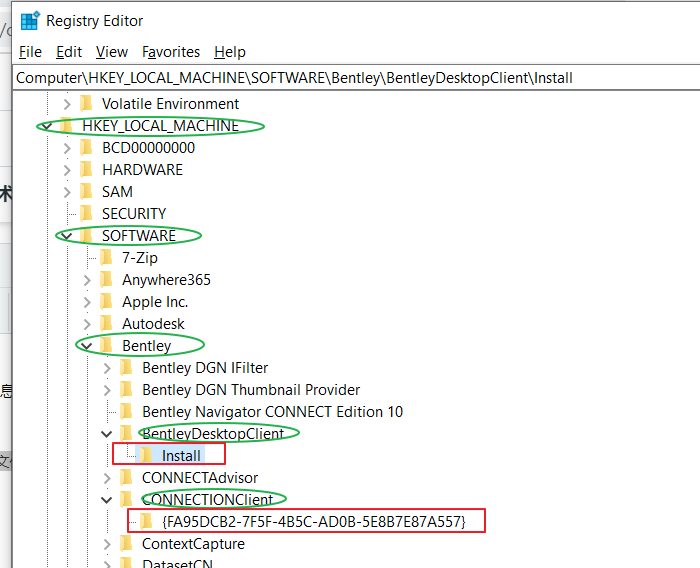

1. 找到“编辑注册表”程序;
(执行此操作的时候一定要慎重,删错了会导致混乱下,可以预先将注册表信息导出,事后如果不好用再导入回来)
2. 找到八个位置,删除下面的文件夹,分别是
Hkey_Current_User\Software\Bentley\BentleyDesktopClient\   (目录下的子文件夹(或者键值)删掉)
Hkey_Current_User\Software\Bentley\Connection Client\
Hkey_Current_User\Software\Wow6432Node\Bentley\BentleyDesktopClient\
Hkey_Current_User\Software\Wow6432Node\Bentley\Connection Client\
Hkey_Local_Machine\Software\Bentley\BentleyDesktopClient\
Hkey_Local_Machine\Software\Bentley\Connection Client\
Hkey_Local_Machine\Software\Wow6432Node\Bentley\BentleyDesktopClient\
Hkey_Local_Machine\Software\Wow6432Node\Bentley\Connection Client\
如图中的红色矩形删掉,一共需要找到如上目录下的八个位置,如果文件不存在就跳过。
3. 注册表信息删除之后,再重新运行安装程序,有卸载和修复的选项,点修复就可以,当看到修复成功的时候,您的ConnectionClient就可以继续使用了。
