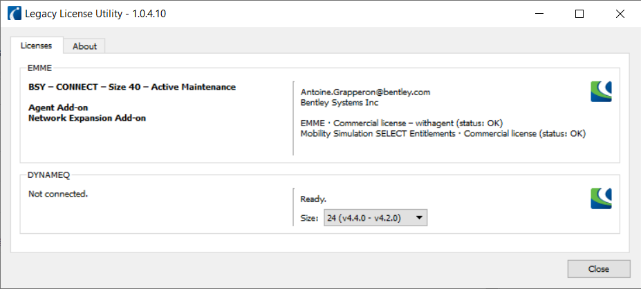

2.安装 CONNECT 版本后,您会发现传统的 INRO 软件管理器 (ISM) 已被 Legacy License Utility 所取代。Legacy License Utility (LLU) 可使早期的EMME(v 4.1.2 ~ 4.6.2)和 DYNAMEQ(v.3.0.0~4.4.0)软件与 Bentley SES 许可兼容。

5.启动早期版本的 EMME 或 DYNAMEQ。
只要 Connection Client能确认您的 Bentley 账户有权限使用 Connect版本的EMME / DYNAMEQ,则Legacy License Utility程序将授权您的早期EMME/ DYNAMEQ软件:
