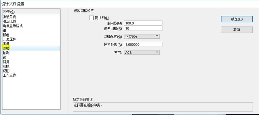

A. 网格的设置:网格的相关属性设置在菜单栏的”设置—设计文件“中,如图所示:
主网格:是指网格线的间距
参考网格:是网格线间的子间距数,或说是二次划分的间距数,在网格线间以高亮的点表示
网格配置:不同的网格配置方式,正交的网格线只有配置选项设为”正交“时可见
网格外观:显示网格线间距的缩放比例,注意当网格配置为”轴测”时这个比例值是固定的
方向:设定当前网格面的方向,可以使网格方向锁定在设定的方向上,不随视图的旋转而变化

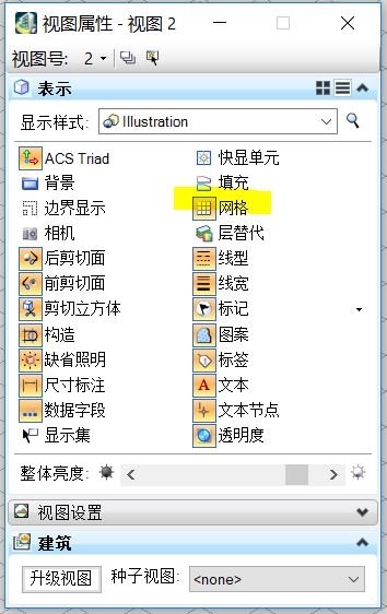

B. 网格的视图开关:在视图属性面板中可开启或关闭网格在视图中的显示:

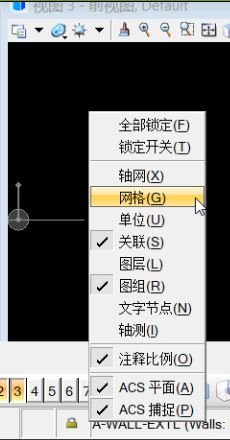

C. 网格锁:当网格锁打开时,即将绘制元素锁定到了网格上,数据点会自动落在网格中的定位点处。
