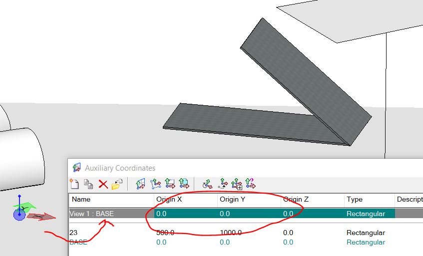

   默认坐标平面及原点

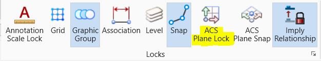

如果将ACS平面锁开启,则在旋转绘图平面时,旋转方向将以当前ACS所定义的平面为基准,即此时切换到顶视图、前视图和侧视图是相对当前ACS平面方向上的顶面、前面和侧面。

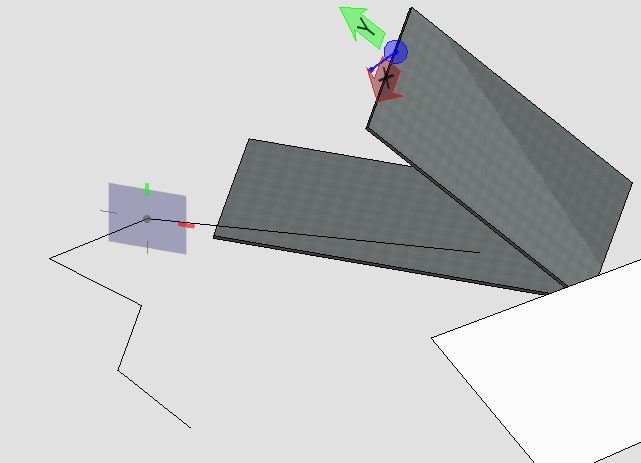

新设定ACS平面,并在ACS平面锁关闭的状态下用T将当前绘图平面旋转至顶视图

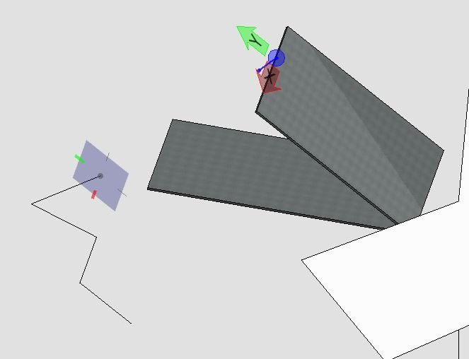

   将ACS平面锁打开
此时再用T将绘图平面切换至顶视图时,可见其方向是与当前ACS平面定义的顶视图方向对齐的。

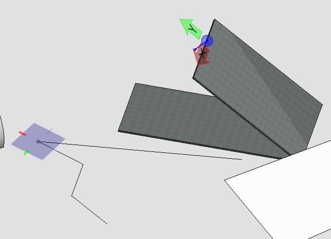

    ACS平面锁关闭时的前视图方向

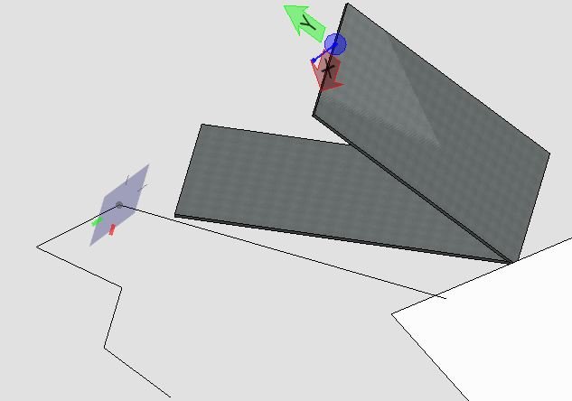

   ACS平面锁开启时的前视图方向
