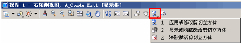

剪切立方体可限制视图的显示,剪切立方体应用到视图后,只会显示位于立方体内的元素,可以通过视图控件访问该命令:

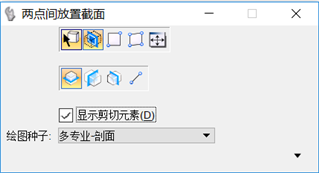

A. 应用或修改剪切立方体:点击该命令后将会出现剪切元素选择对话框,如下图:
在此可选择按剖面剪切或按两点定义剪切等多种方式,注意无论运用哪个视图放置或定义剪切面,一定要在需要剪切的那个视图中点击输入最后一个数据点,
尤其是在当前项目打开了多个视图时,如果当前只打开了一个视图则不存在这个问题。而且每个视图可运用不同的剪切立方体。
B.显示或隐藏激活剪切立方体:这个命令的作用同在相应的视图属性的“表示”中取消勾选“构造”是一样的,即隐藏剪切立方体的,但剪切作用仍起效。

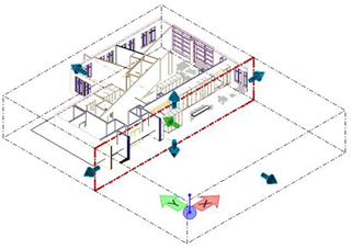

C.清除激活剪切立方体:该命令会将剪切立方体从项目中删除,当然剪切作用也消失,如果不想将其彻底清除,可从相应的视图属性的“表示”中取消勾选“剪切框”,这样剪切作用消失了但剪切框还存在,再次在视图属性中点开“剪切立方体”即可恢复。
另外剪切元素均带有夹点编辑功能,可以修改剪切元素的控制范围,被剪切图形的范围也会相应变化,如果删除剪切元素,剪切立方体也会被彻底删除。

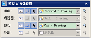

剪切立方体的相关显示设置,在视图属性的“剪切立方体设置”对话框中,在此不做详述。
