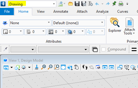

A. 选择工作流 DRAWING:

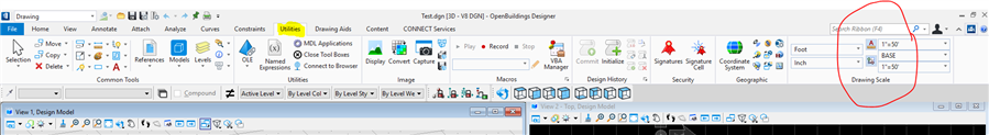

B. 从“实用工具”功能区选项卡中,将“注释比例”设置为 1":50'

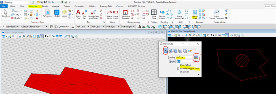

C.如果按 1/4" 的间隔填充剖面线,如图所示设置区域剖面线,冒号将“主单位”和“子单位”分开,在此示例中,我们采用“0 主单位/英尺”和“1/4 子单位/英寸”,所以输入0:1/4,之后选择按元素的方式确定边界,点选图中的圆圈,最后右键确定完成,注意同时激活“关联边界”使圆圈边界和填充成为一个整体可以联动,再个注释比例锁的小标尺要保持开启,剖面线才可与注释比例同步变化:

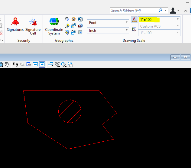

D.将“绘图比例”设置为 1" = 100’,请注意,剖面线根据最终的出图比例保持正确的比例间距:

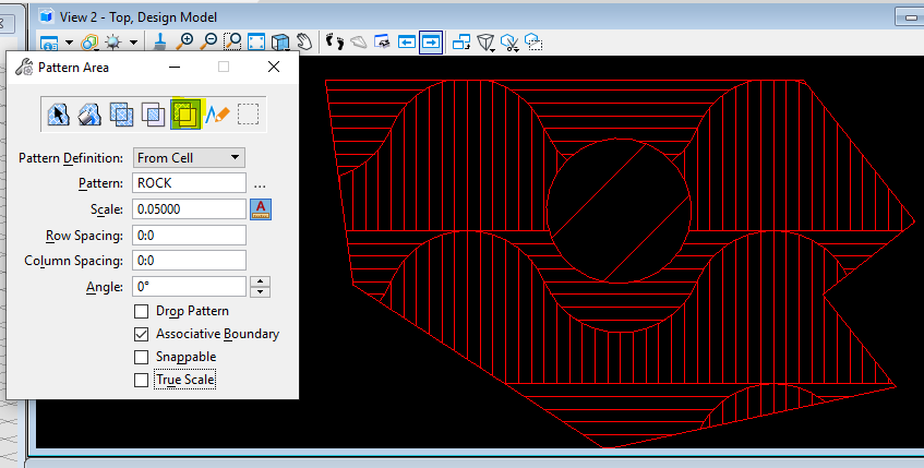

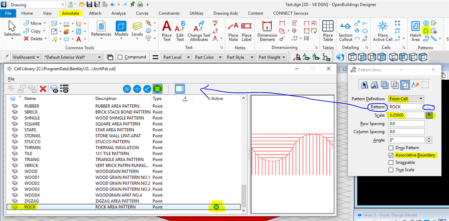

E.此外,在圆圈外部的区域我们采用图案填充的方式,从“注释”功能区选项卡的“图案”功能区组中,选择“区域图案填充”命令。按如下窗口进行设置——将填充“比例”设置为 0.05,启用关联边界并确保已启用注释比例锁,填充方式选用的是引用单元,在pattern即填充样式后面的引号里打开单元图库对话框载入要引用的单元,载入单元时在载入窗口中选择“将当前激活单元(本实例中为rock)设为图案”即可将这个单元样式引入到填充图案中,如下图所示:
 F.设置完成后,在对话框中选择边界界定方式为“交叉剩余”,先点选外围的大轮廓,再点选中间已经填充的圆圈,最后左键确定,填充的就是交叉剩余的部分:

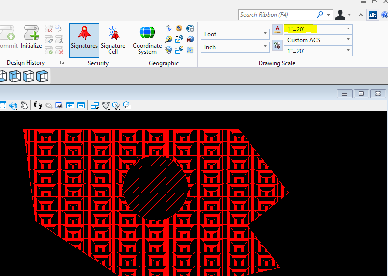

G.同样类似,当修改注释比例为1:20时,剖面线及填充图案比例均相应改变:
