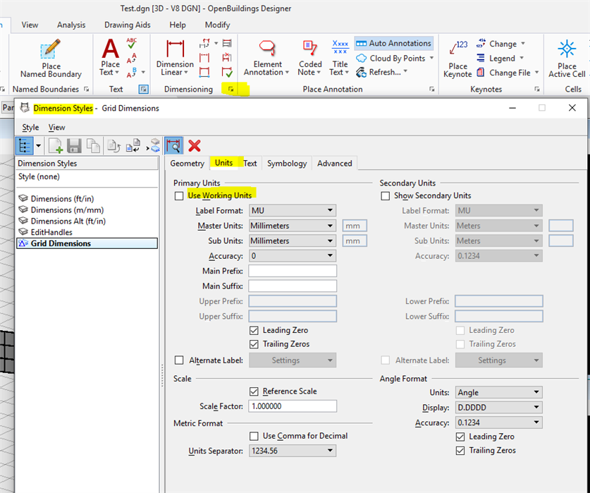

A. 尺寸样式——通常比如说,尺寸的单位、文字样式、标线位置等,这个都可以在尺寸样式编辑器中设置,具体详见:https://bentleysystems.service-now.com/community?id=kb_article_view&sysparm_article=KB0092748
在这里强调一下单位的问题,我们在设计文件中已经设置了工作单位,但是尺寸标注的单位是可以另外单独设置的,除非你在样式编辑器的单位中勾选 “使用工作单位”

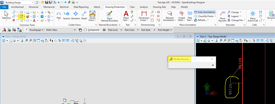

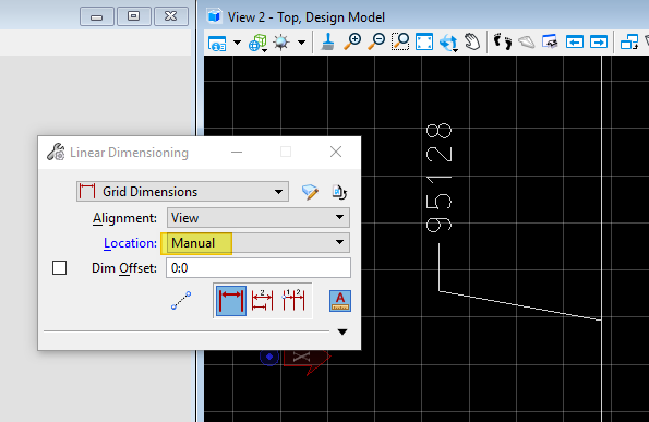

B. 再个就是尺寸文字的位置如何移动,如果你绘制时使用的是”手动“ 模式,在放置尺寸时其实就可以自由地拖拽文字

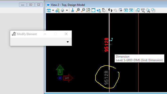

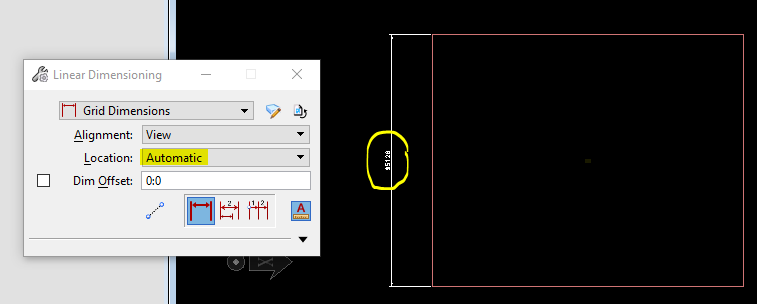

或者你用的是”自动“模式,标注完成后可以用”修改元素“来移动
修改的文字是否带引线可以在拖拽的时候控制

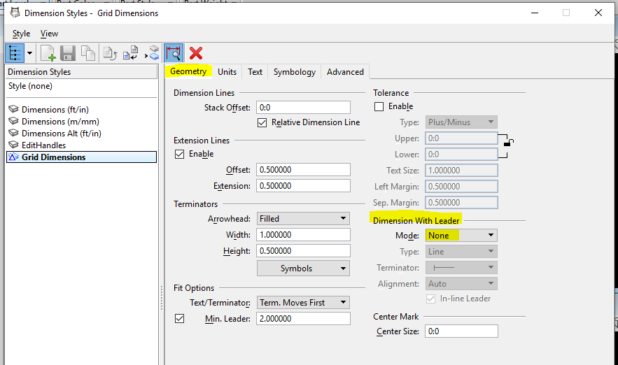

或者干脆不想要引线的话可以在文字样式中设置成无引线,不过之后若要用”修改元素“移动文字位置,就只能在同一高度位置上平行移动了。
