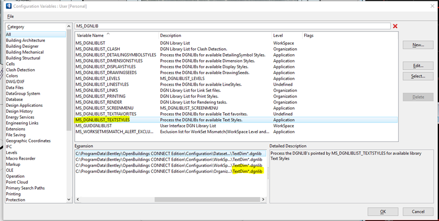

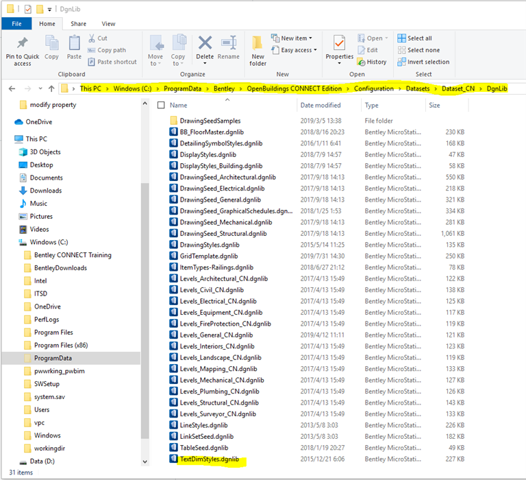

A.文字样式与标注样式这些信息如果随种子文件进入当前项目会致使文件很大,如果我们把这些信息放置在库里在使用时再映射进来,并不进入存入当前文件,这样便可大大减少数据冗余。
这个库就是dgnlib文件,是由变量MS_DGNLIBLIST_TEXTSTYLES控制的:
注意系统搜索文字样式时,所有这个dgnlib文件里的样式都会被搜索到,所以不要在文件里建立不需要的样式。

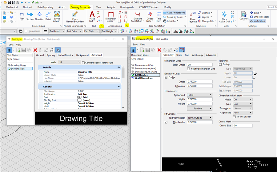

B.文字样式与标注样式相同,都是通过样式编辑器来编辑设定的:
编辑器的使用原理见视频:https://pan.baidu.com/s/1IQiynOlEurKx9ZVxrLh06Q  提取码:du1g
