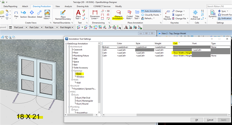

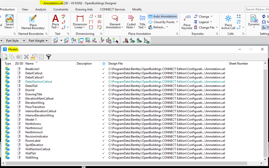

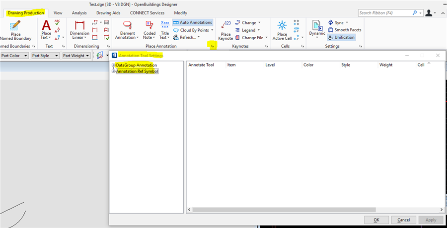

A. OBD的注释从标注设置管理器中可以看到,共分为两类:属性标注(即元素标注)与标注符号

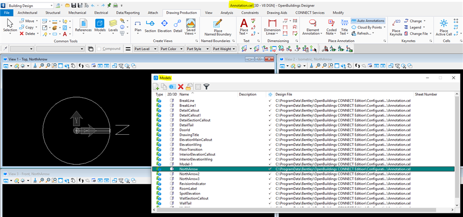

这些标注的内容和形式都是由cell单元控制的,包含在相应的cell文件里面,属性注释是Annotation_DG.cel 标注符号是Annotation.cel 用户可以打开这些cell文件对其中的标注进行编辑或自定制新建:
B.属性标注指根据不同的元素对象标注出该元素所包含的某些属性,比如门的宽和高,该功能的详细介绍请见 https://bentleysystems.service-now.com/community?id=kb_article_view&sysparm_article=KB0095387

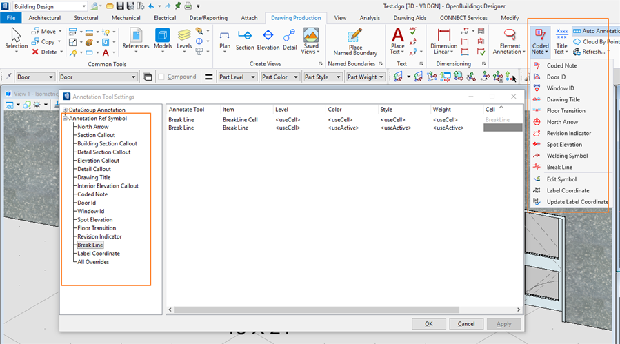

标注符号指一些常用绘图符号及示意,例如指北针、剖断线、高程点等,该功能的相关实例请见 https://bentleysystems.service-now.com/community?id=kb_article_view&sysparm_article=KB0093354

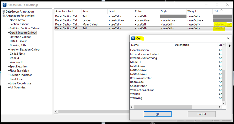

C.可以看到有些注释由多个部分组成,每部分分别对应着不同的cell,比如剖断符号就是由主编号和引线两部分两种cell组成的:
我们也可以在注释设置窗口中的cell上左键单击,然后在弹出的对话框中选择不同的cell单元,这个单元列表与原cell文件中的模型内容是一致的:

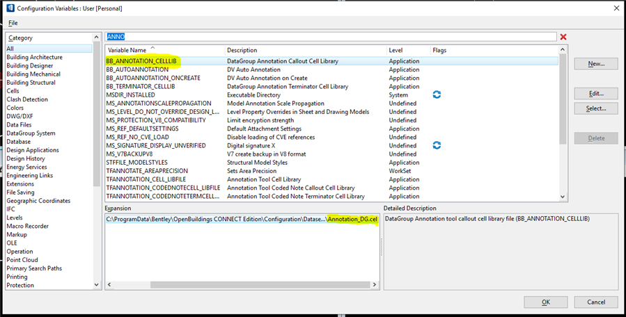

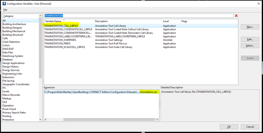

D.至于这些cell文件是如何控制注释符号的,或者说我们调用注释命令时为何直接到这些文件中去读取而不是别的,这个当然是由变量控制指定的:
注意注释单元比较特殊,其对应的变量只能指定到一个文件,不像大多数变量可指向多个文件。
