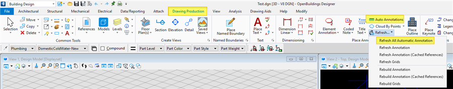

(07) 自动注释
A.自动注释使用的是可视化的计算方法( Visibility Calculator)会自动识别绘图及图纸中动态视图的可见元素,并且计算过程需要一定的处理时间,每当绘图和图纸被创建、参考或打开时其中的注释都会重新读取和刷新,所以如不需要则可选择将该功能关闭,之后可以用refresh手动创建更新。
B.此项功能的开启和关闭是由参数BB_AUTOANNOTATION及 BB_AUTOANNOTATION_ONCREATE来决定的
BB_AUTOANNOTATION:
当参数设为manual时则只能使用手动开启,即上面介绍的refresh。如设置为auto,则每次都会自动更新注释。如设置为user(默认)则可通过选项卡上的“自动注释”按钮选择开启或关闭该功能。
用于指定新创建生成的动态视图中的自动注释是否起效,如果值为1则表示打开绘图或图纸时,新生成的动态视图中的元素会被自动注释,无论BB_AUTOANNOTATION中的设置如何。
