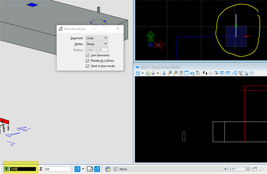

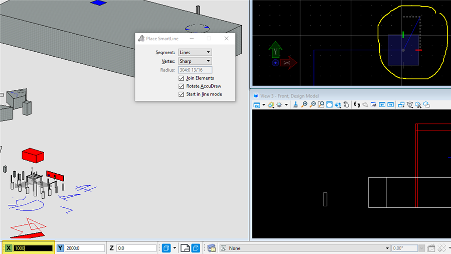

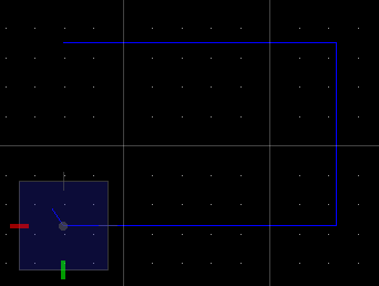

A. 利用精确绘图绘制斜线:开启精确绘图(F11) 并已知横向和纵向偏移值的情况下绘制和定义斜线,如下所示,比如先向上移动鼠标输入2000
再横向移动鼠标输入1000,此时会出现一个虚线表示的偏移值的显示,单击左键确定,注意整个移动拉伸鼠标的过程不要回车,因为软件默认的回车是锁定鼠标的轴线方向,如果回车了的话光标将只能固定在一个方向拉伸移动,无法同时输入两个方向的偏移,因此也无法生成斜线:
斜线生成后绘图坐标将倾斜,可以用快捷键 T 将其恢复成垂直

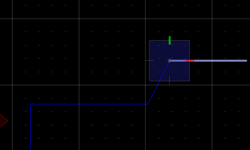

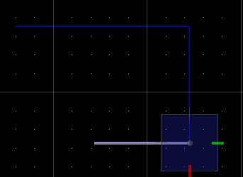

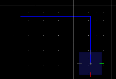

B.利用回车锁轴捕捉对齐点:首先绘制一个垂直直角
然后左向水平拉伸继续绘制,注意用回车键锁定光标方向,使其只沿X轴方向移动

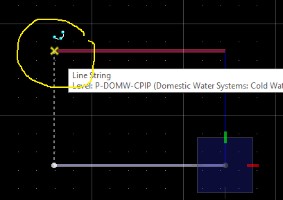

当移动到与上方水平线端点对齐时,将光标移到这个端点,将出现端点捕捉标记并显示虚线自动对齐,此时可直接单击左键确定,下方直线将自动生成在与上方端点对齐的位置

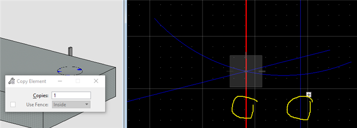

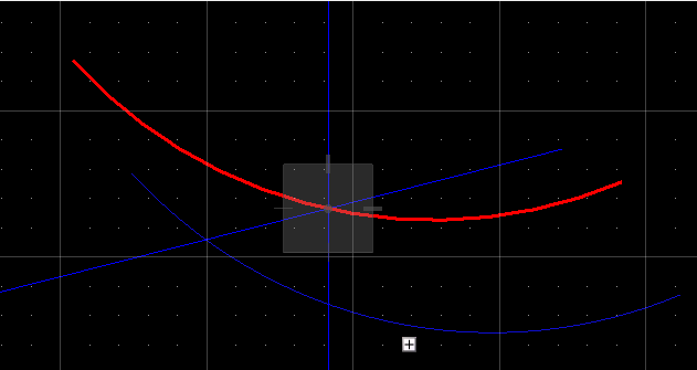

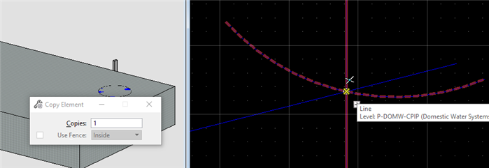

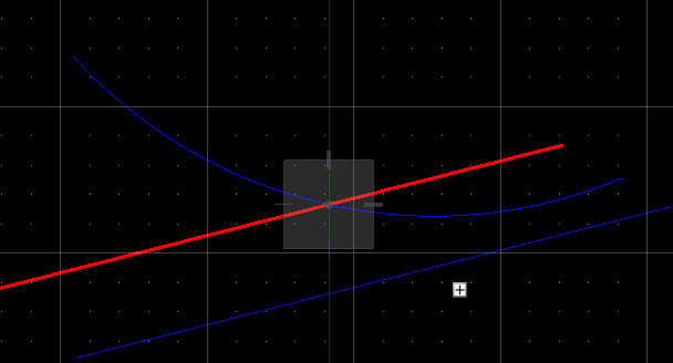

C. 多元素相交时,用鼠标右键快速切换选择对象:当多个元素相交并要对其中某个元素进行移动、复制、镜像或旋转时,如果光标刚好落在交点处,由于捕捉到的多个对象同时相交,此时比如复制,有可能系统识别和复制出的不是那个想要选择的对象
这种情况可以连续单击鼠标右键,交替切换需复制出的对象,直到显示出正确的对象为止。
