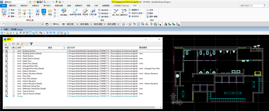

A.自定义模板的方法与在项目中切图的步骤方法类似,只不过是在dgnlib模板文件中进行,也就是说相当于是在dgnlib中生成一套绘图,模板文件中的主模型design model以及切出生成的绘图模型drawing model都是切图定义的载体,当生成的模板被项目引用时不会被带到项目中去,也不会影响项目中的切图结果。
B.模板生成后在原dgnlib文件中也仍可修改,方法原理与前面介绍的”修改已完成的切图的定义“相同。
