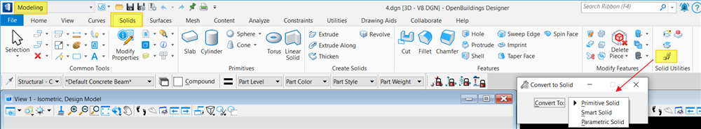

B.对于超过1km的体,可采用
- Benltey的普通实体即Solid,Type=19的体(而不是SmartSolid,Type=2的体,也不是ParametricSolid,Type=106的体)。注意如果有时普通实体想转化成智能实体转化不了,就要考虑是否是因为体量过大,因为普通Solid无大小限制,但SmartSolid有大小限制。
- 或用Mesh,也没有大小限制

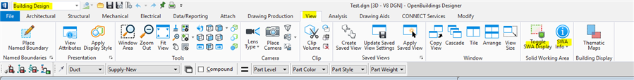

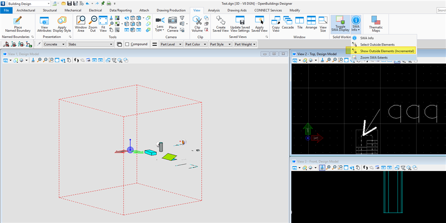

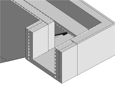

C.因为对于有大小限制的实体有个绘图工作区的范围,即这个红框的工作区,超出这个范围不但会影响实体的显示和运算,还会影响切图:
比如如下实体出现的锯齿状

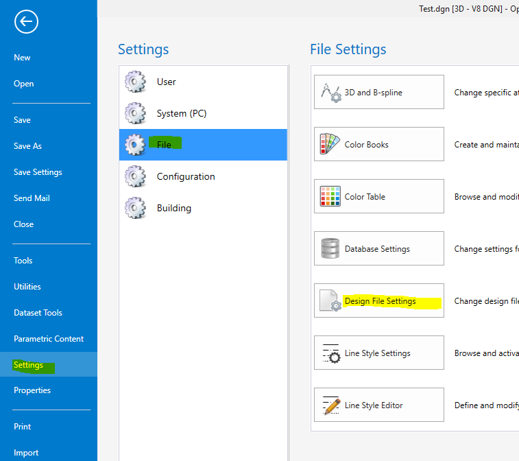

D. 这个工作区的范围一般是用默认值,查看是在:

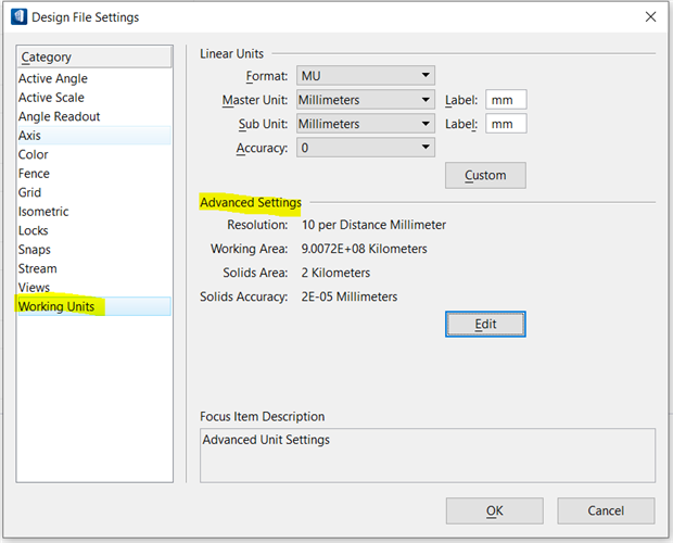

当然这个范围可以增大修改:
- 将其中的Solids Area后的2km改成4km。一路OK保存该设置(注意要保存分辨率10/mm不变)
- 再选File > Save Settings保存设置(下次打开文件也是这个4km了)但注意这个SWA的值不能无限设置得很大,一般4km还能接受,如果大于10km同样会出现不可预知的错误。
